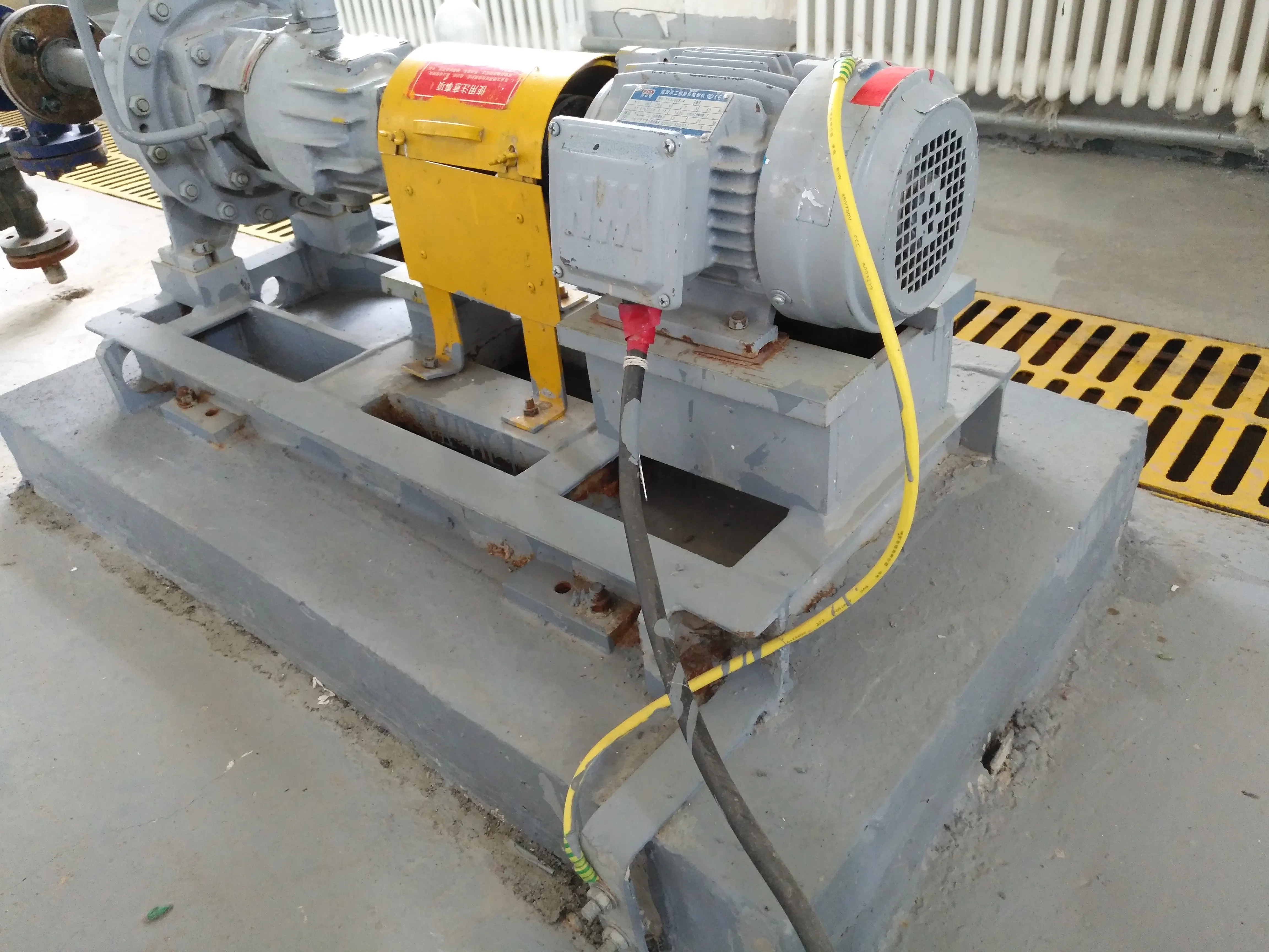

电动机基础接地哪一个正确,如果必须接地是规范强制的吗?

觉得第三个比较顺眼点,至于外壳强制接地这一点,虽然有标准提,但似乎没说细,有些帖子争论了一大堆,我也有些糊涂了,期待大神解答~

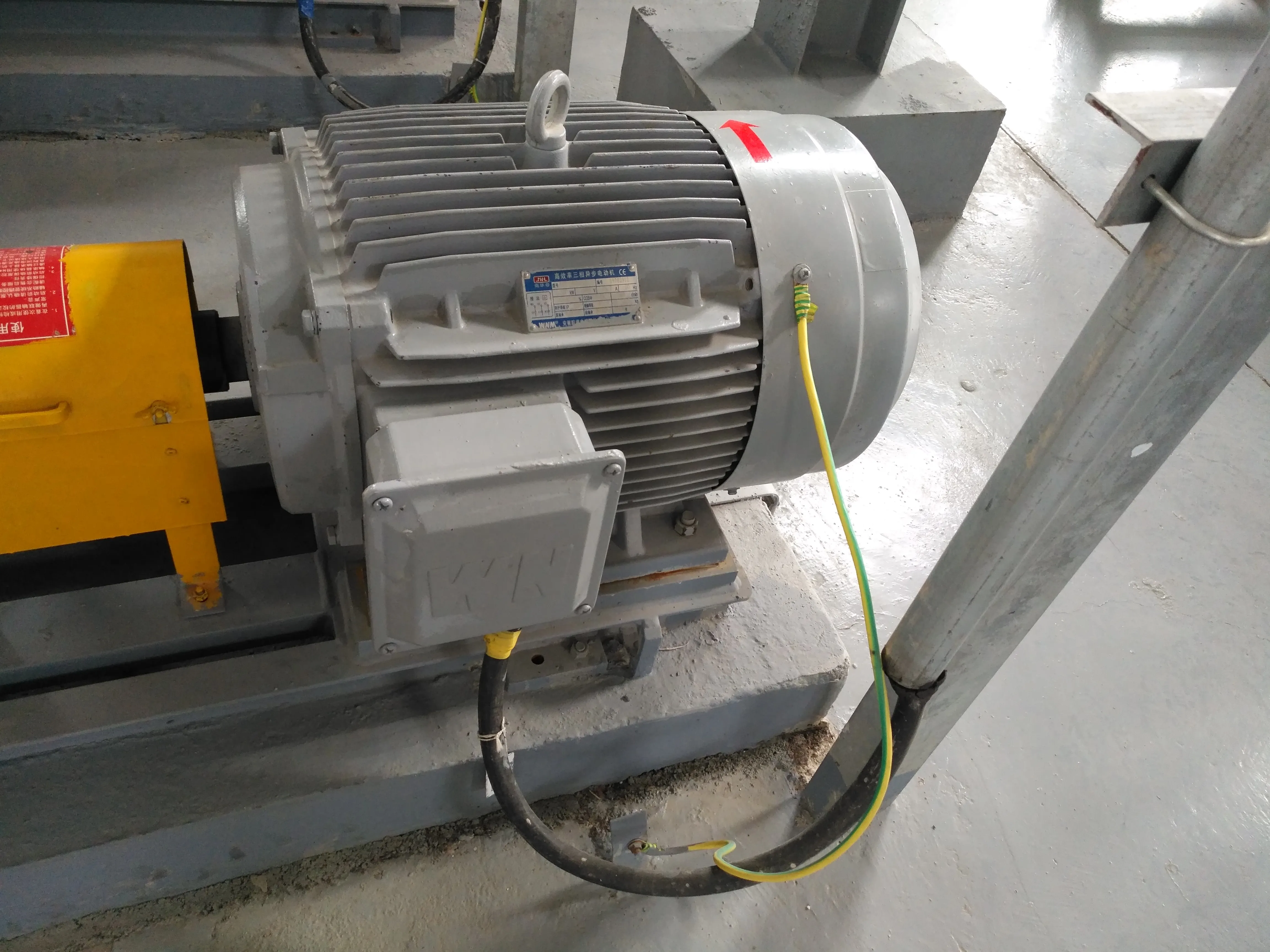

第二种较为合理。电机接地点选择正确,电气安装验收规范及设计图纸中都应明确规定正常不带电的设备及金属均应做好明显接地保护。

我原来也很疑惑,电机基础已经接地了或者本来电缆就带接地线,电机为什么还要接地呢,我觉得比较靠的规范有
1、根据GB50257 7.1.1 在爆炸性危险环境,安装在已接地的金属结构上的电气设备,均需接地(并非原文,摘的部分内容)
2、根据GB 755-2008旋转电机定额和性能,11.1条,对于输出超过100kW的电机,需在机座上另装一个接地端子,对于超过直流1500V,交流1000V的电机,需在机座上另装一个接地端子(并非原文,摘的部分内容)
  所以,我认为基础已经接地的电机,外壳是否需要重复接地,要看是不是防爆区
            接线盒已经有接地线的电机,是否需要重复接地,要看功率大小和电压等级
           期待其它大神
           图2合理

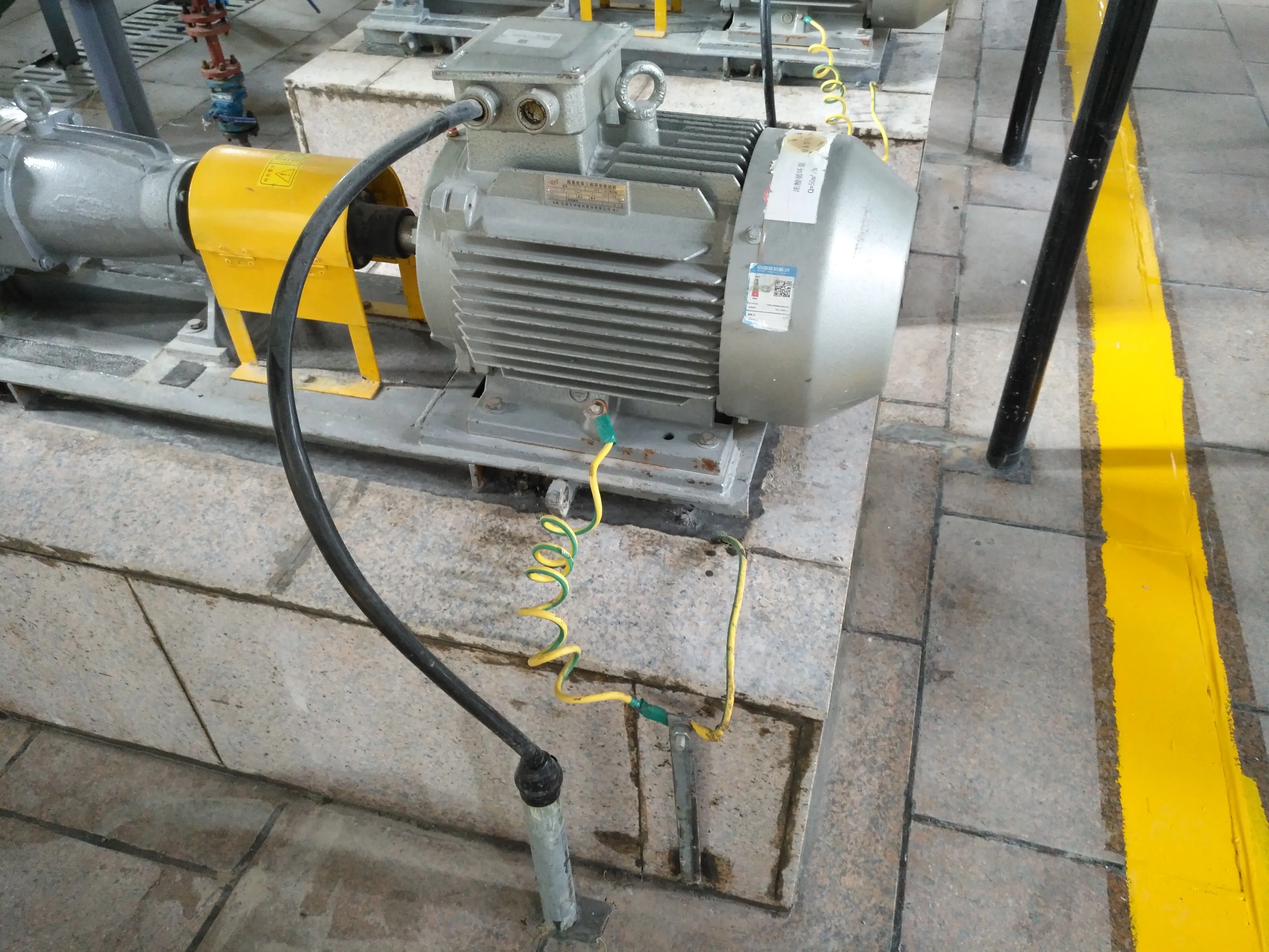

个人觉得哪一个也不对,泵底座一个接地,电机一个接地,应该是两个接地地上引出点

个人觉得:
1、电动机的基础是需要接地的;
2、电动机外壳一般也需要接地,虽然电机接线盒有专门的接地线接地;
3、接地线不应螺旋弯;
4、接地线不应共用接地螺栓。
