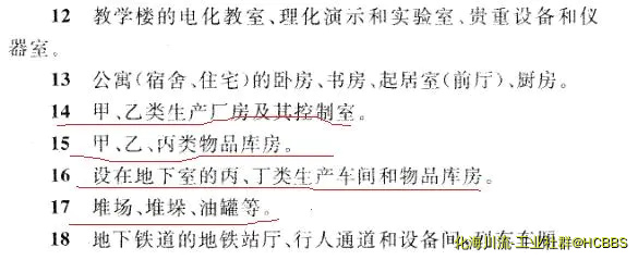

简介--本帖最后由 ds66616 于 2018-6-18 20:31 编辑 各位大咖,小弟最近在工艺设计过程中想取消一个戊类厂房的感烟探测器设计,但是没有找到相关的规范支持,哪位高人给指点一下迷津。万分感谢!-登录查看全文

简介--按照《火灾自动报警系统设计规范》GB 50116-2013中附录D 火灾探测器的具体设置位置,并没有要求戊类厂房的感烟探测器设计,不知道可不可以作为依据。 .guestviewthumb {margin:10px auto; text-align:center;}.gue ...-登录查看全文

简介--《火灾自动报警系统设计规范》GB 50116-2013中没有对适用建筑分类的明确说明。只是看其中第3.1.1条的解读看看能不能找到依据-登录查看全文
