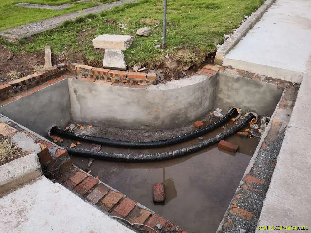

在一个变电站里,由于在新增装置,打开了电缆沟,也有新建的电缆沟。看到电缆沟里的电缆怎么都在沟底搁着,旧的电缆沟里似乎原来有个支架,似乎是坏了。
本人是个外行,想问一下,电缆沟里的电缆就这样放在沟底吗?记得在以前看到的电缆沟里有架空的支架啊?

看你的电缆沟潮湿多水,必须设置电缆支架,防止电缆长期浸泡水中,时间长了绝缘下降,影响电缆寿命。

可有相关规范?对电缆沟的大小、构造、电缆数量等等有些什么规定或者限制?  详情 回复 发表于 2018-6-15 14:21

详见《GB 50217-2007 电力工程电缆设计规范》,5.5电缆构筑物敷设,对电缆沟的净宽,层间距离,最下层距离沟底距离,电缆沟防水处理,电缆沟盖板等做了详细描述。
