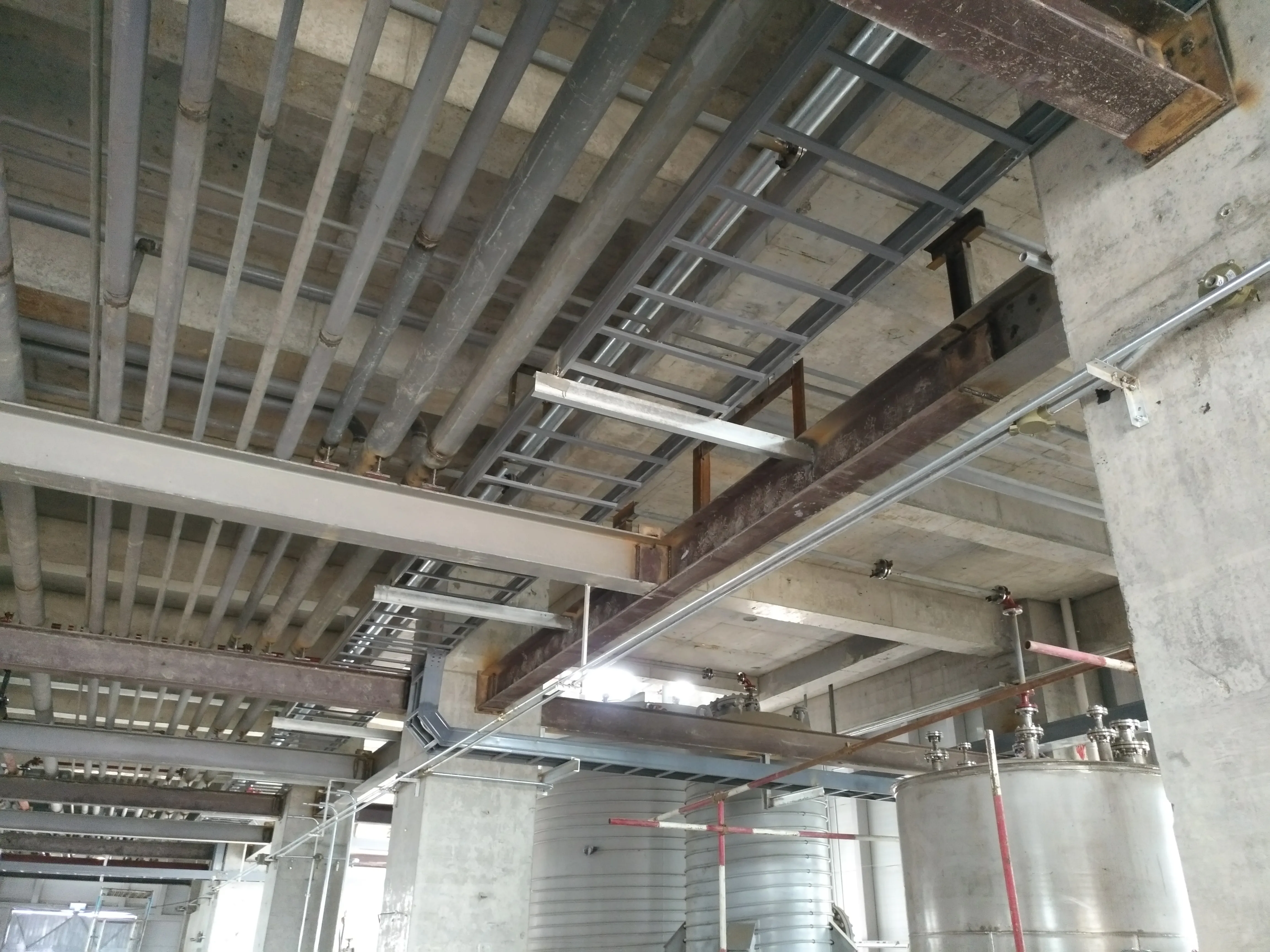

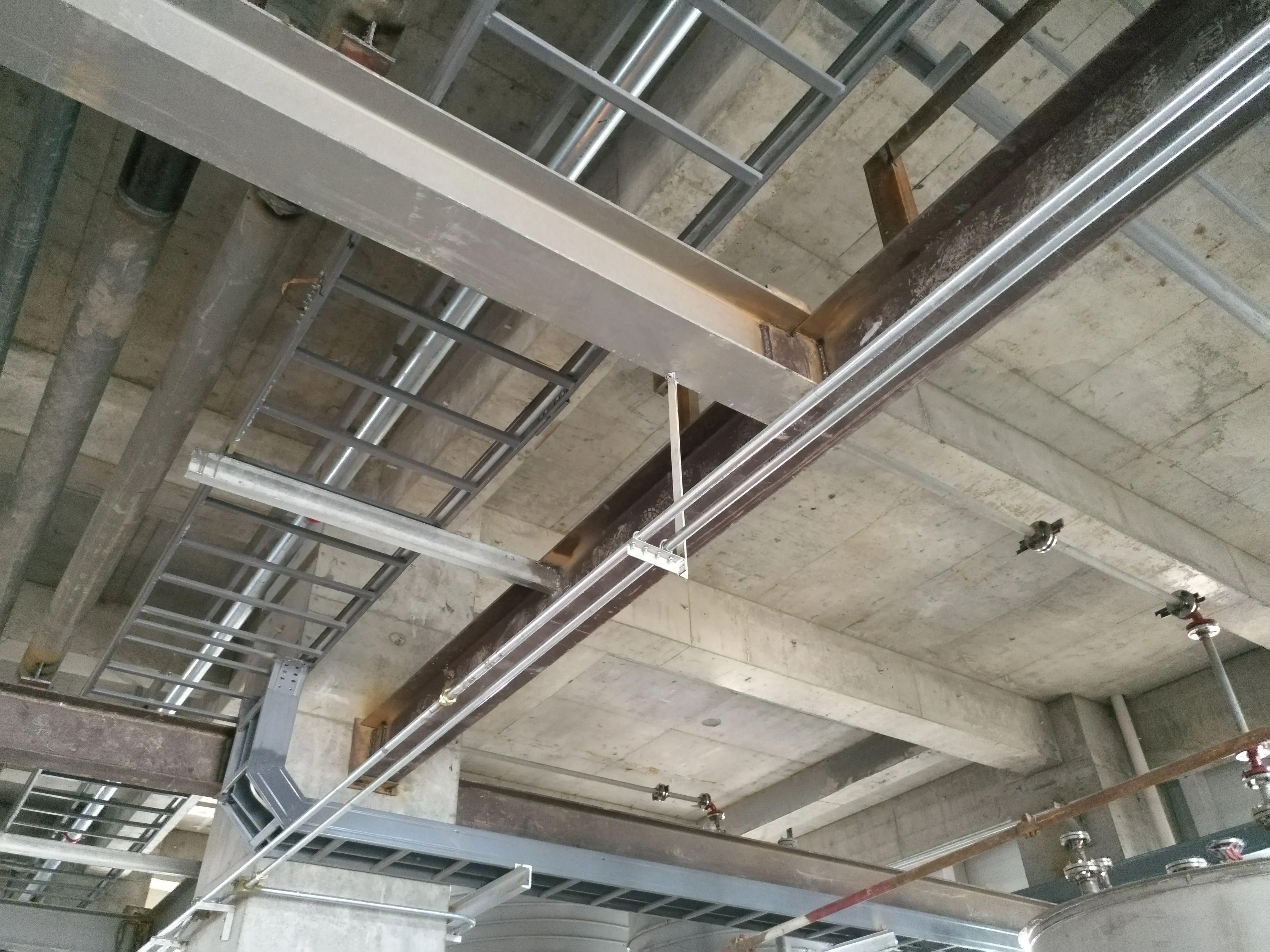

现场施工,两根柱梁之间间距8米,在4米中间位置设置了L型角钢支撑,感觉心里没有底。照明保护管支撑之间间距最小距离是多少,出自哪个规范?

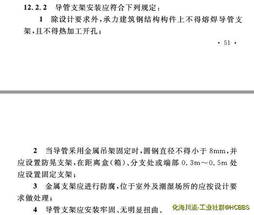

GB 50303-2015 建筑电气工程施工质量验收规范:

2m一个,估计做不到了
