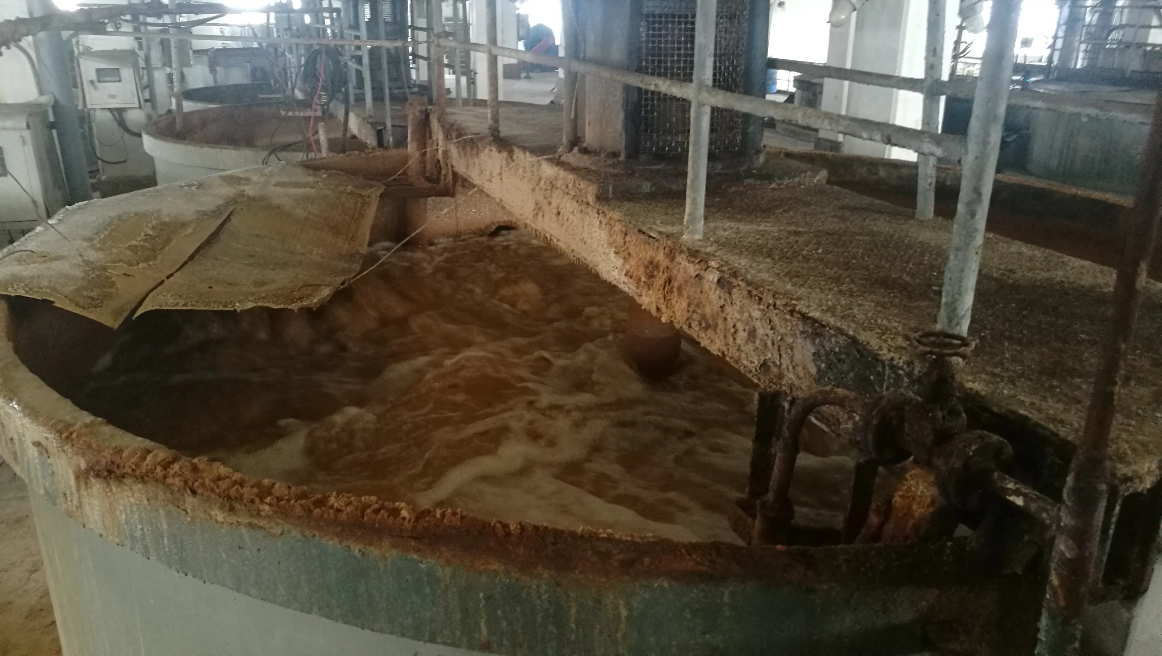

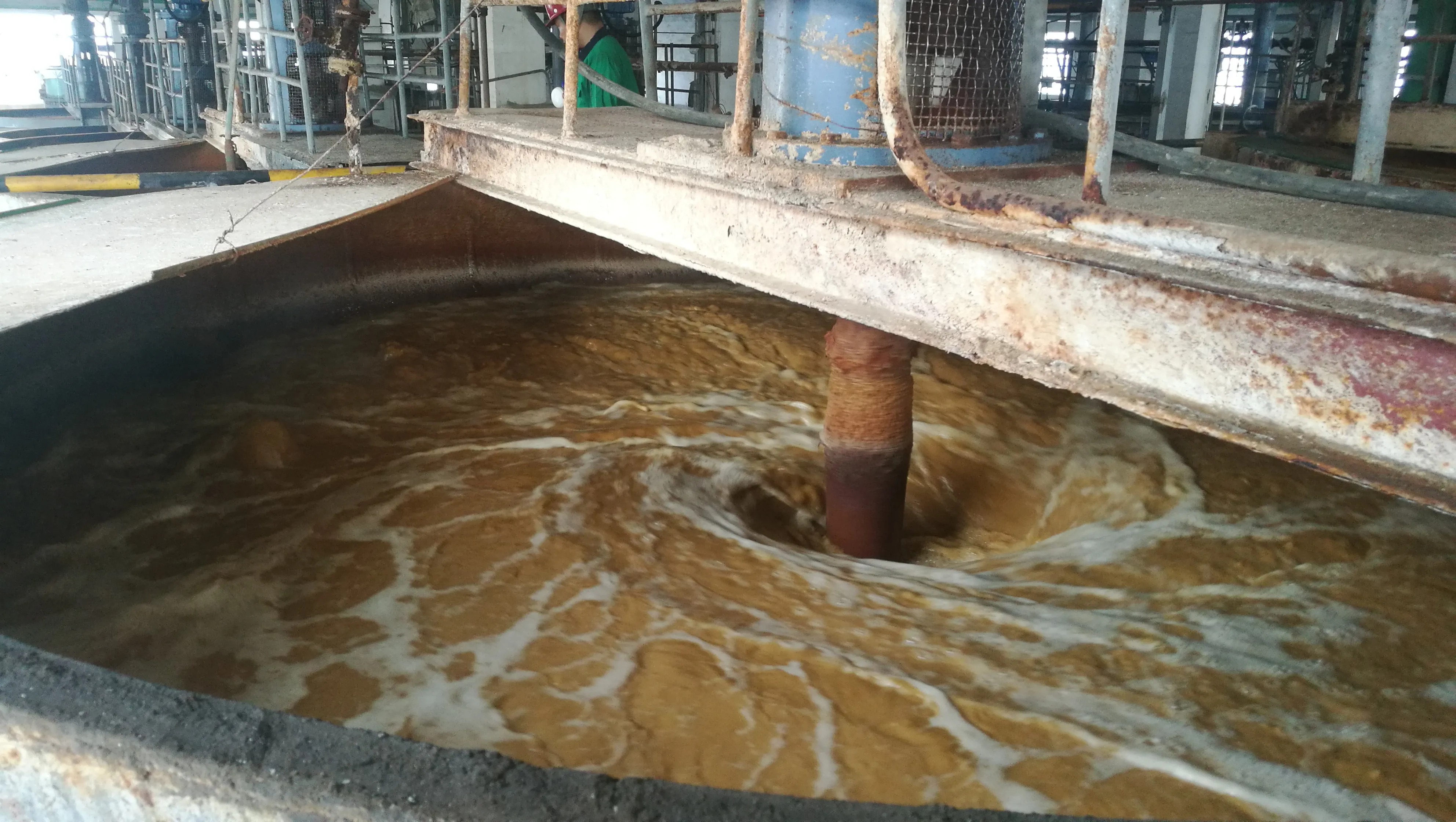

我厂是烟气硫酸厂,采用硫化-石灰-铁盐法处理洗涤废酸。
设施布置方式是各搅拌反应槽按反应条件串联,废酸废水从每个槽底部进入,反应后溢流至下一个槽子。
原先是在铁盐搅拌反应槽底部布置了曝气搅拌,但现在运行状态不佳,另接临时风管曝气。
请问在这种情况下,自制曝气装置可以采用什么样的形式?曝气头采用什么样的构造?

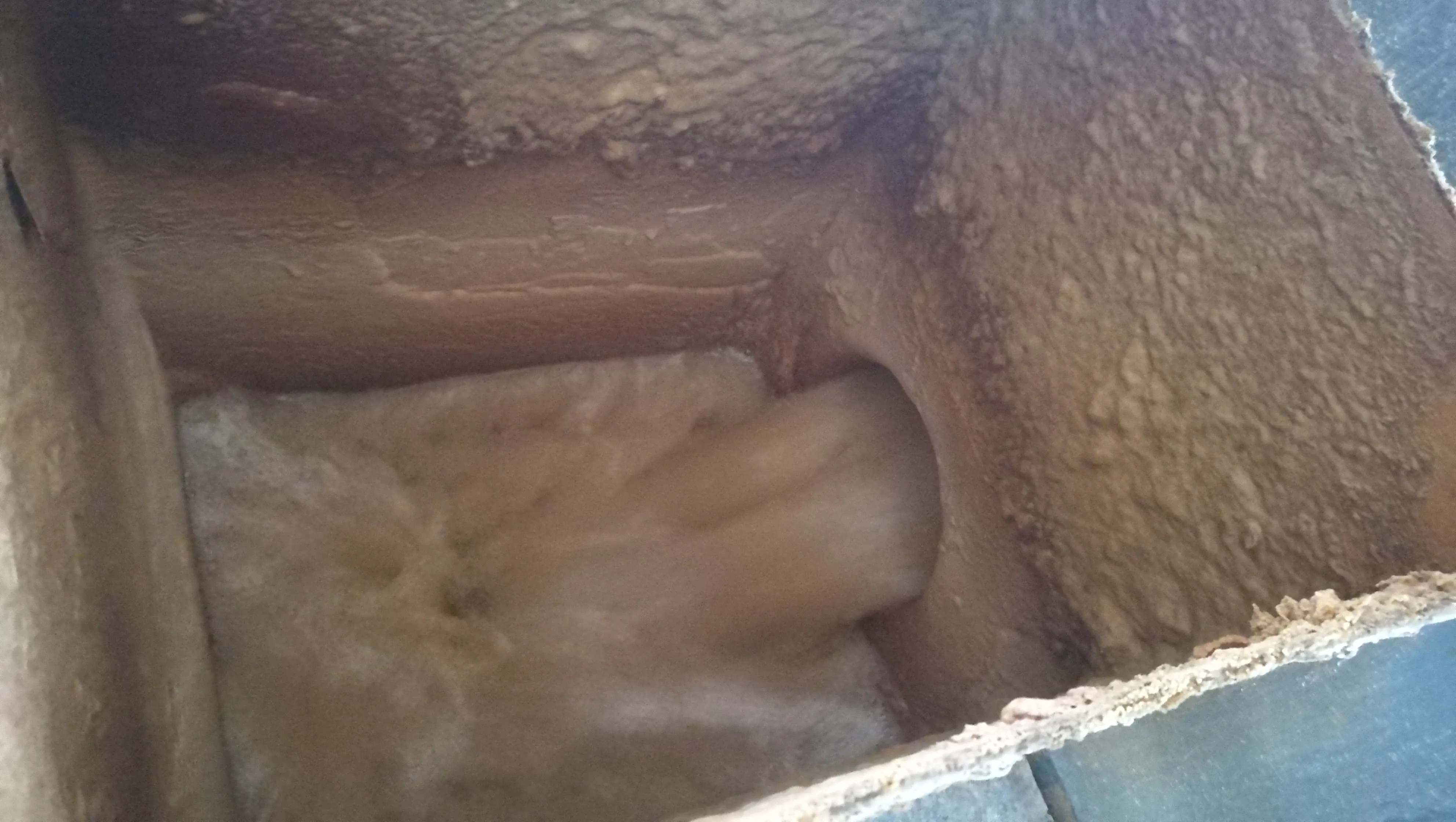

这是我们的氧化槽,底部的曝气装置还有一定作用,主要还是靠临时压缩风管。
另一个是氧化槽的溢流管道

鱼骨状的穿孔曝气应该可以解决你的问题
