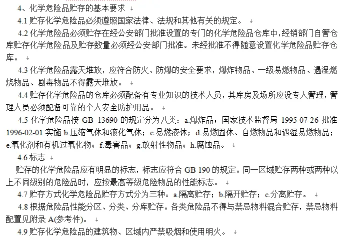

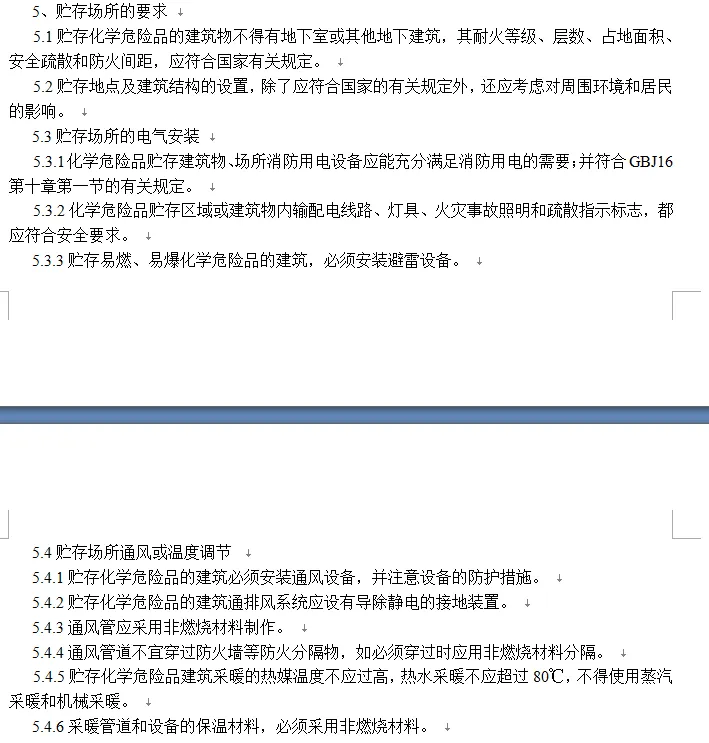

GB15603-1995虽然标准比较老,不过仍是现行的。
参照以下截图:
附件如下:

可以,但应符合防火、防爆的安全要求,**品、一级易燃物品、遇湿燃烧物品、剧毒物品不得露天堆放。可参照一些国家标准。
