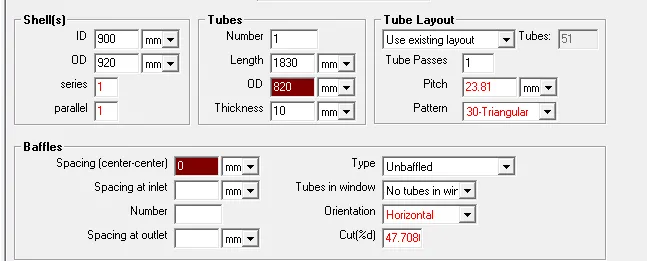

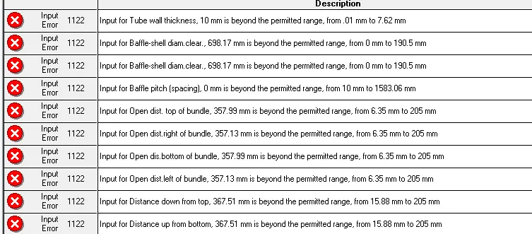

我将壳程设置到外径920,管程管子外径设置到820,厚度10,管字数量选择1根,但还是要选择管字角度排列,管子外径警报里超过最大值,厚度也是,怎么设置才可以突破这个限制啊?

你好,请问问题解决了吗?看来直接用管子考虑是没办法计算的

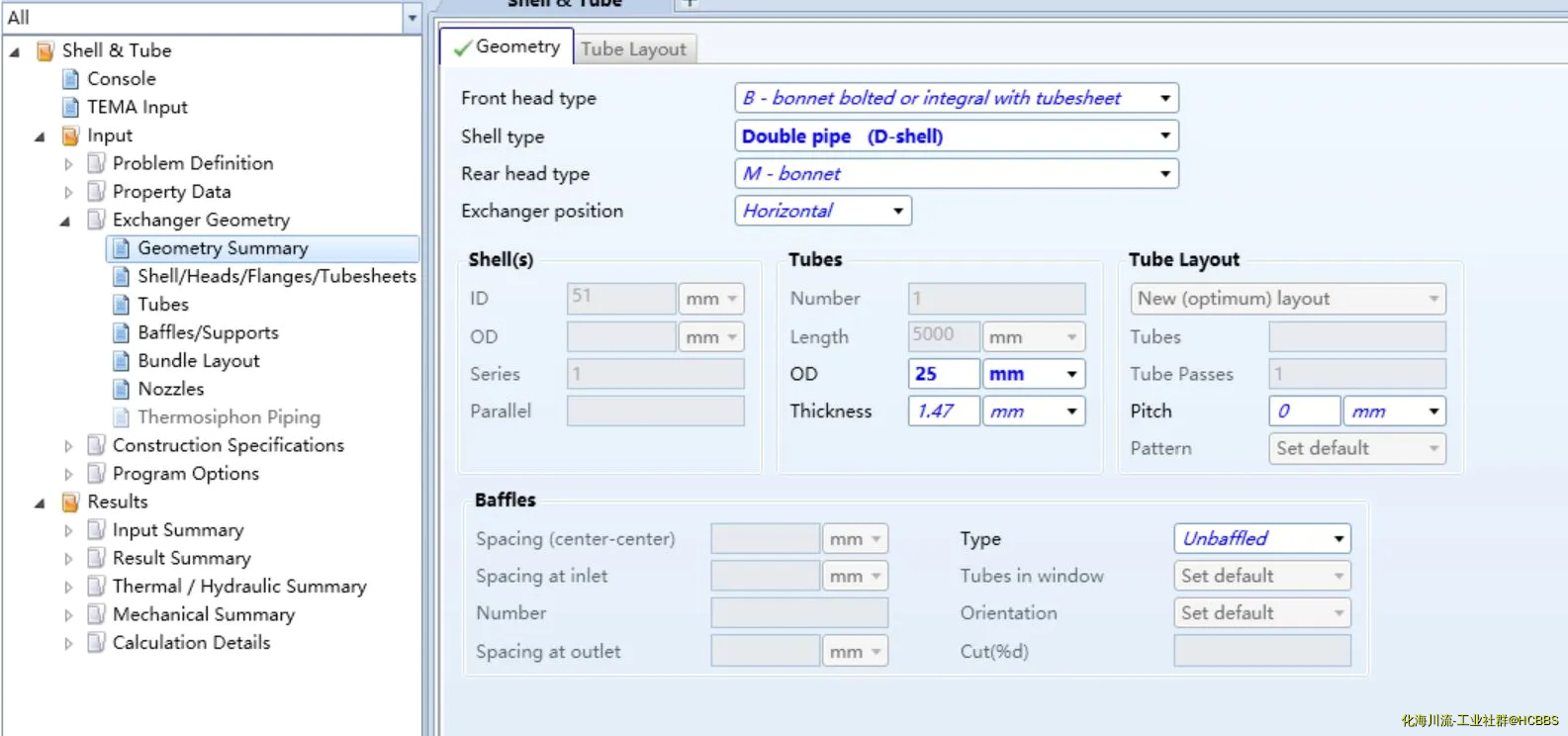

[attachimg]3559 image.webp image.webp 111[/attachimg]你看看是不是壳程没有选对呢,如果选对了,不需要填写管间距的
