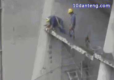

愚者用鲜血换取教训
智者用教训避免流血
一图胜过十场培训
安全带是高处作业工人预防坠落伤亡事故的个人防护用品,被广大建筑工人誉为救命带。安全带是由带子、绳子和金属配件组成,总称安全带。
登录/注册后可看大图
安全绳和安全带的正确使用方法
在没有防护设施的高处悬崖、陡坡施工时,必须系好安全带。安全带应该高挂低用,注意防止摆动碰撞。若安全带低挂高用,一旦发生坠落,将增加冲击力,带来危险。安全绳的长度限制在1.5~2.0m,使用3m以上长绳应加缓冲器。不准将绳打结使用,也不准将钩直接挂在安全绳上使用,应挂在连接环上用。安全带上的各种部件不得任意拆掉,使用2年以上应抽检一次。悬挂安全带应作冲击试验,以100kg重量作自由坠落试验,若不破坏,该批安全带可继续使用。频繁使用的绳,要经常作外观检查,发现异常时,应提前报废。新使用的安全带必须有产品检验合格证,无证明不准使用。
    高空作业安全绳在使用时要拉平,不要扭曲,三点式腰部安全带应系得尽可能低些,最好系在髋部,不要系在腰部;肩部安全带不能放在胳膊下面,应斜挂胸前。
    手扶水平安全绳设置在高处作业的特殊部位,如悬空的钢梁、框架连系梁等。在吊装就位后,施工人员要在上面行走,为保持人体重心平衡的防坠落的扶绳。
手扶水平安全绳的设置及使用要求有以下几个方面:
    1、手扶水平安全绳宜采用带有塑胶套的纤维芯6×37+1钢丝绳,其技术性能应符合《圆股钢丝绳》的要求,并有产品生产许可证和产品出厂合格证。
    2、钢丝绳两端应固定在牢固可靠的构架上,在构架上缠绕不得少于2圈,与构架棱角处相接触时应加衬垫。
    3、钢丝绳端部固定连接应使用绳卡(也叫做钢丝绳夹头),绳卡压板应在钢丝绳长头的一端,绳卡数量应不少于3个,绳卡间距不应小于钢丝绳直径的6倍;安全夹头安装在距最后一只夹头约500mm左右,应将绳头放出一段安全弯后再与主绳夹紧。
    4、钢丝绳固定高度应为1.1~1.4m;每间隔2m应设一个固定支撑点;钢丝绳固定后弧垂应为10~30mm。
    5、手扶水平安全绳仅作为高处作业特殊情况下,为作业人员行走时的扶绳,严禁作安全带悬挂点使用。应经常的检查固定端或固定点有否松动现象,钢丝绳有否损伤和腐蚀、断股现象。
