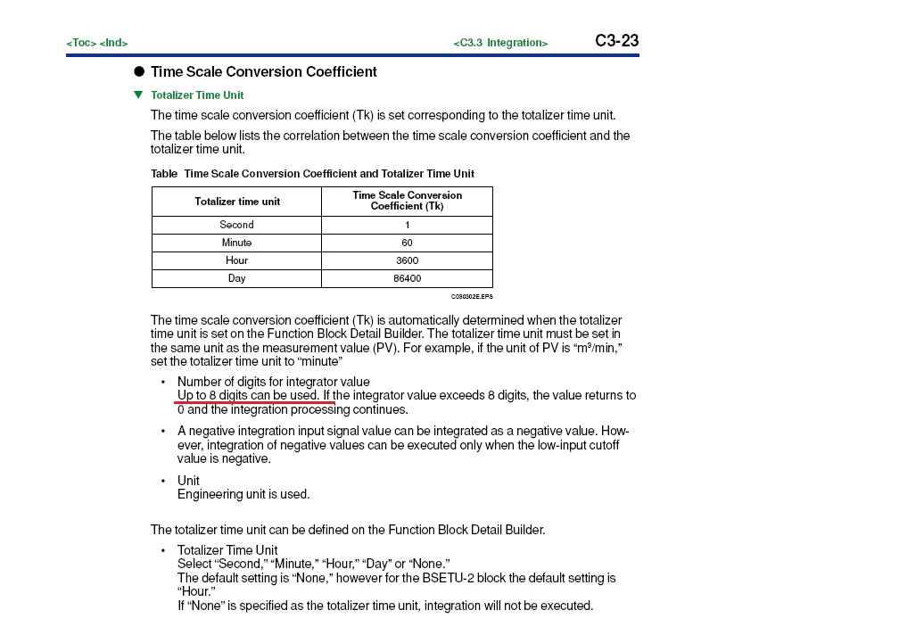

请教一下各位海友,我们厂有一套在用CS3000系统,其中几个累积量一直有自动清零的现象,一般是到了9999999自动回零,比较奇怪!尝试过重新做PVI组态,也存在相同的情况,如何解决这样的问题?

看看是不是有自动清零的程序,一般那再CALCU里面写的

IM上是8个9,自动清0.如果不够,只能改工程单位了。

检查了下位组态,并没有做CALCU这个块,今天又去试验一次,只能到99999,不知道是不是工程单位设置不合理引起的!

jlshnlhjVIP会员 VIP会员 | 显示全部楼层       最后访问IP江苏省

你可以把他的工程单位改了

工程单位改成千方或者千吨
