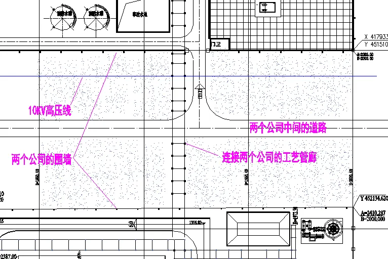

[求助] 10KV架空线路下面走工艺管廊是否符合规范标准?
2.7K |21
跳转到指定楼层
简介--本帖最后由 sdwfsgyykai 于 2018-5-16 17:44 编辑 两个公司都是石油化工行业,一个是生产加工型危化企业,一个是油库储存性质的危化企业。 现在两个企业相邻,中间有一条路相隔,那么问题来了:       在路的一侧有一条10KV的架空线路与路平行,该10KV线路与企业的间距符合石化规要求,现因生产需要,设计了一条工艺管廊,从生产企业到油库企业,该管廊会从10KV架空线下穿过,是否负荷规范要求??-登录查看全文

简介--既然有管廊,也属于生产区的一部分了吧?电力线是不能穿越生产区的-登录查看全文
发表于 2018-5-16 17:21:41
我上传了一张平面图,请参考  详情 回复 发表于 2018-5-16 17:44
不属于生产区域  详情 回复 发表于 2018-5-16 17:32

简介--lilyahk 发表于 2018-5-16 17:21 既然有管廊,也属于生产区的一部分了吧?电力线是不能穿越生产区的 不属于生产区域-登录查看全文

简介--lilyahk 发表于 2018-5-16 17:21 既然有管廊,也属于生产区的一部分了吧?电力线是不能穿越生产区的 我上传了一张平面图,请参考-登录查看全文
发表于 2018-5-16 17:44:41
有一个简单的方法解决这个问题,将10KV供电线路改为地下埋设(只是较差的一段也可以),则问题迎刃而解。供参考。  详情 回复 发表于 2018-5-17 10:21
简介--sdwfsgyykai 发表于 2018-5-16 17:44 我上传了一张平面图,请参考 有一个简单的方法解决这个问题,将10KV供电线路改为地下埋设(只是交叉的一段也可以),则问题迎刃而解。供参考。 ...-登录查看全文
发表于 2018-5-17 10:21:38
问题是该高压线路不属于企业专线,是公线,若改为地下式需当时供电部门、地区国电批准,同时还涉及好几家企业要停电···  详情 回复 发表于 2018-5-17 11:09

简介--匆匆的过客 发表于 2018-5-17 10:21 有一个简单的方法解决这个问题,将10KV供电线路改为地下埋设(只是交叉的一段也可以),则问题迎刃而解。 ... 问题是该高压线路不属于企业专线,是公线,若改为地下式需当时供电 ...-登录查看全文
发表于 2018-5-17 11:09:43
这个方案关键在于审批和准备需要时间,实际施工时间很短:如果事先将埋地部分完成,只剩两端接线工作,实际停电影响非常小。当然如果能够不改是最好的方案。  详情 回复 发表于 2018-5-17 14:04
简介--sdwfsgyykai 发表于 2018-5-17 11:09 问题是该高压线路不属于企业专线,是公线,若改为地下式需当时供电部门、地区国电批准,同时还涉及好几家 ... 这个方案关键在于审批和准备需要时间,实际施工时间很短:如果事先 ...-登录查看全文
发表于 2018-5-17 14:04:16
有道理,我去跟供电局沟通下,看能不能利用检修时停掉 消防审批和安全审批都已过了 估计是都没考虑这个问题 现在就等验收了  详情 回复 发表于 2018-5-17 14:19

简介--匆匆的过客 发表于 2018-5-17 14:04 这个方案关键在于审批和准备需要时间,实际施工时间很短:如果事先将埋地部分完成,只剩两端接线工作,实 ... 有道理,我去跟供电局沟通下,看能不能利用检修时停掉 消防审批和安 ...-登录查看全文

简介--匆匆的过客 发表于 2018-05-17 10:21 <blockquote><font size="2"><a 地埋中压电缆私企一般不到万不得已肯定不会花这份钱得。-登录查看全文

简介--管廊上铺电缆桥架。走单芯电缆比较好点。维护比地下埋方便多了。处理也好弄点,-登录查看全文
发表于 2018-5-21 21:46:54
没能明白这位海友的意思 我们现场的实际情况是管廊和高压线十字交叉,不是平行啊  详情 回复 发表于 2018-5-22 08:05
关键是不符合规范,又不好规避才出此下策啊。  详情 回复 发表于 2018-5-21 22:00
匆匆的过客 + 3 积极参与
简介--qq_海阔天空503503 发表于 2018-5-21 21:46 管廊上铺电缆桥架。走单芯电缆比较好点。维护比地下埋方便多了。处理也好弄点, 关键是不符合规范,又不好规避才出此下策啊。 ...-登录查看全文

简介--qq_海阔天空503503 发表于 2018-5-21 21:46 管廊上铺电缆桥架。走单芯电缆比较好点。维护比地下埋方便多了。处理也好弄点, 没能明白这位海友的意思 我们现场的实际情况是管廊和高压线十字交叉,不是平行啊 ...-登录查看全文

还有一点是需要确定的,管廊建设在先还是电力线路规划建设在先?如果管廊在先的话,还有协商的可能,如果电力线路规划建设在先的话,赶紧想辙,对管廊进行技改吧  详情 回复 发表于 2018-5-29 08:09

简介--本帖最后由 lovelife1997 于 2018-5-26 22:07 编辑 1、那贵单位在设计连接两厂区的空中管廊时,为什么不把2个管道线路设计成地下管线呢?或者管道为啥没想到走U型避开呢?现在让市政电力公司本来就是空中平直走的 ...-登录查看全文
发表于 2018-5-26 21:45:38
这位海友的见解很犀利,一针见血 但是企业的发展,真正按照规划发展的很少 小企业发展都是随大流 大企业的发展才讲究规划 小企业都是一步一步慢慢发展起来的 在此期间就难免遇到这样那样的问题  详情 回复 发表于 2018-5-27 08:10

简介--sdwfsgyykai 发表于 2018-5-26 17:51 那有什么不合适的?我的产品以管输送的方式以质量流量计计量卖给对方公司,这个是允许的 还有一点是需要确定的,管廊建设在先还是电力线路规划建设在先?如果管廊在先的话,还有 ...-登录查看全文
发表于 2018-5-29 08:09:59
管廊在后,这个有什么规范强制要求吗? 如果管廊上前世公用工程,没有危化品也不行吗  详情 回复 发表于 2018-5-29 08:28
