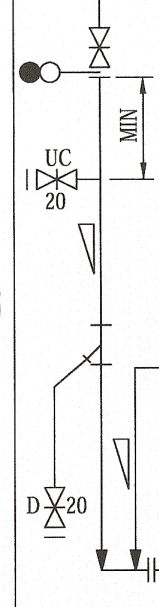

[求助] 如图UC什么意思
2.9K |4
如图UC什么意思

查看PID首页图看符号意思啊,估计是:usual close 表示阀门通常是关闭状态

首页图没有 图例不全  详情 回复 发表于 2018-5-3 13:03

首页图没有 图例不全
发表于 2018-5-3 13:03:51
utility connection  公用工程接口 ,不如 氮气 工厂风 蒸汽 和循环水。
