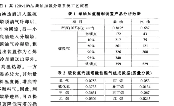

柴油加氢反应完后,一般含有柴油,汽油,和酸性气体的比例大概各是多少?我在做毕业论文,急求,感激不尽(图片附有恩氏蒸馏,和酸性气体的组分)万分感谢

没有原料性质、催化剂性质和工艺条件等如何判定物料平衡?
