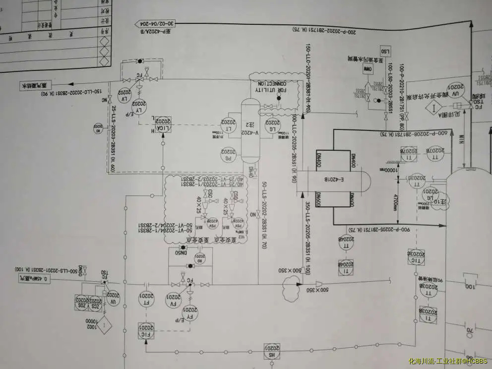

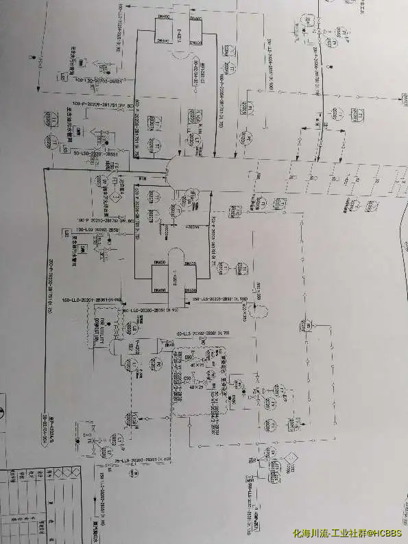

[讨论帖] 为什么凝结水不进凝结水罐,而从底部走了。

这样跟进凝结水罐的啥区别?求大神赐教

火维VIP会员 VIP会员 | 显示全部楼层       最后访问IP安徽省
应该和工艺要求有关吧,是不是进凝结水罐闪蒸压力高,不符合重沸器要求的温度,所以不进凝结水罐

凝结水罐是一个缓冲罐,起缓冲作用。

yeer198611VIP会员 VIP会员 | 显示全部楼层       最后访问IP辽宁省
0.45mpa蒸汽温度148你这个是胺液再生塔吗?看图上是后改的设计变更吧,当llo温度满足不了工艺要求或者凝结水管线背压高的时候进凝结水罐个人觉得。

雅尔达之夜VIP会员 VIP会员 | 显示全部楼层       最后访问IP辽宁省
从塔板数我猜测这个塔不是胺液再生塔,胺液再生塔一般也就三十块塔板左右,这个都一百块塔板了,正常凝结水应该进罐的,感觉像是画错了
不过这样设计的凝结水罐应该也能用吧,顶部压力都是相同的,所以凝结水罐里也会有液位,跟再沸器底部管内的液位平齐高度

进再沸器的压力较高,凝结水靠疏水阀输送回收或者去利用。所以不进凝结水罐。

一个大菜鸟VIP会员 VIP会员 | 显示全部楼层       最后访问IP山东省
个人理解:凝结水线上没有疏水阀,凝结水线上的调节阀控制凝结水罐液位,凝结水罐顶有压力平衡线,凝结水罐的液位控制换热器里的凝结水液位,保证充分利用蒸汽的潜热。

奔跑吧姑娘VIP会员 VIP会员 | 显示全部楼层       最后访问IP山东省
这个凝结水罐是起到缓冲和稳流作用,这个罐是用着的,没有错误,调节机理是:凝结水外送调节阀LV20202控制,调节阀关小,凝结水罐液位上涨,调节阀开大,凝结水罐液位下降,没有问题的
