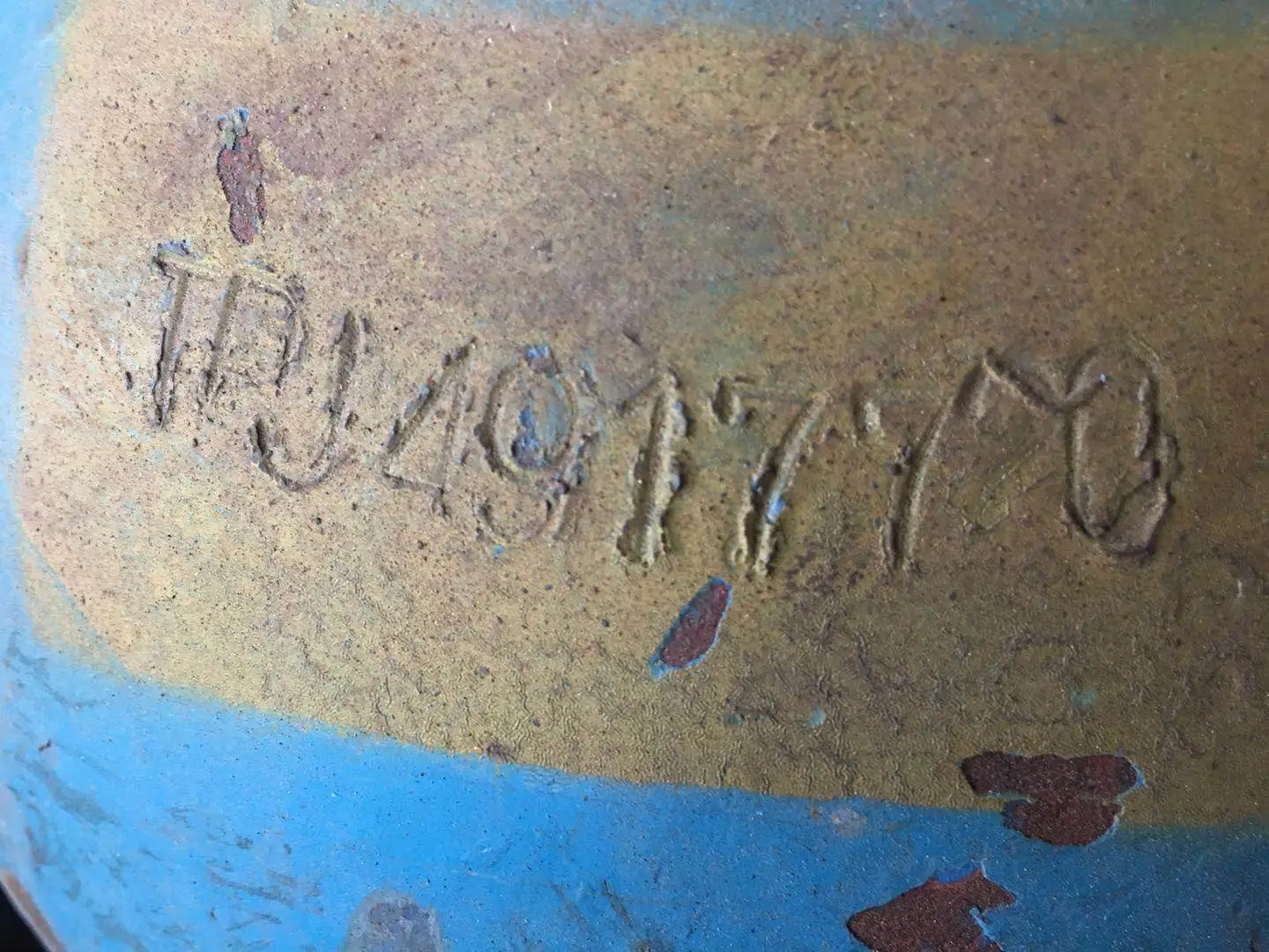

各位,气瓶上的年检标志怎么解读,尤其是怎么快速识别检验日期?具体见图,谢谢!

后面几个看不清楚。网上找的,看看有没有用https://wenku.baidu.com/view/9e43f8d96bd97f192379e908.html

这是淘汰货,钢印不像正规的

TJ49是检验单位代号177是检验日期2017年7月,20是到期检验日期2020年7月,这个是3年一检的气瓶。

为啥这样编号的气瓶也能用?

这样的气瓶年检标识是不规范的,应该能正确读出年检日期

我觉得你说的对,我也这么理解,但是找了好多法规,就是没有明确这组编号含义的说明

为啥这样编号的气瓶也能用?
我这好多气瓶都是这样的
