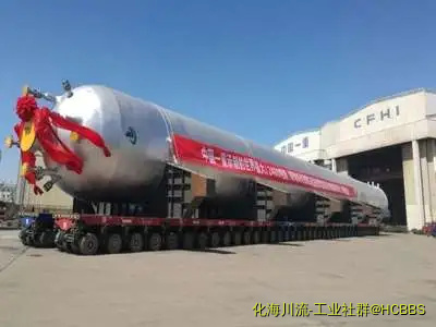

据黑龙江日报4月11日报道,中国第一重型机械集团公司(简称“中国一重”)承建的世界最大原油技术装备——镇海沸腾床渣油锻焊加氢反应器顺利完工!这款技术装备的出现,标志着我国超大吨位沸腾床渣油锻焊加氢反应器等石化原油装备制造技术领先世界,再创世界第一。不仅体积巨大,功能强劲,更能带来千亿元收益,当之无愧的大国重器!

镇海沸腾床渣油锻焊加氢反应器是中国石油化工股份有限公司镇海炼化分公司260万吨/年提质升级项目中的最核心设备,该项目建成投产后,可最大程度提高渣油转化率,降低延迟焦化负荷,将为镇海炼化分公司带来新的效益增  详情 回复 发表于 2018-4-15 22:02

镇海沸腾床渣油锻焊加氢反应器是中国石油化工股份有限公司镇海炼化分公司260万吨/年提质升级项目中的最核心设备,该项目建成投产后,可最大程度提高渣油转化率,降低延迟焦化负荷,将为镇海炼化分公司带来新的效益增长点。该设备制造合同于2016年10月签订,反应器壳体重量达2400吨、直径近5米,壁厚超300毫米,长度约70米,设计温度高达430℃,承载压力近20MPa。
作为国有重要骨干企业的中国一重,认真贯彻新发展理念,坚持高质量发展,凭借着雄厚的研发能力、先进的制造技术、优秀的市场业绩,承揽了该设备的研制任务。在制造过程中,由于沸腾床反应器结构不同于传统固定床反应器,其内件安装工艺复杂、加工精度高、制造难度极大。广大工艺技术和一线员工严密项目管理、严格工艺规范、严肃质量监管,以精湛的制造技术,扎实的工作作风,先后攻克了反应器超长、超重、无法整体热处理、射线检测、非向心接管、不锈钢接管全位置异种钢焊接等诸多难题,优质高效地完成了制造任务。它的制造成功,不仅增强了中国一重的专业化能力、创新能力和核心竞争力,而且再次刷新了我国超大吨位锻焊加氢反应器的研制业绩,为一重实现重大石化技术装备国产化谱写了新的篇章。

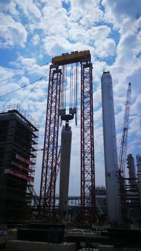

5月9日,截止目前世界最重(2400吨)的渣油加氢反应器吊装就位。
发表于 2018-5-15 22:16:06
