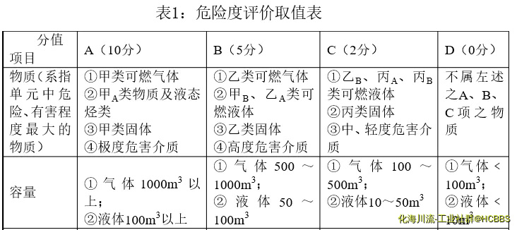

1、塔、罐的容量是按设备本身的容积算,还是物料正常的容量计算?像塔,如果按照满塔计,数值就很大,但是正常液体却很少
2、有气、液两相存在,如何取值?
大家有啥想法

按标称容积算比较保守,更可靠;气液共存的话,以气液计算结果中更严格的为准
