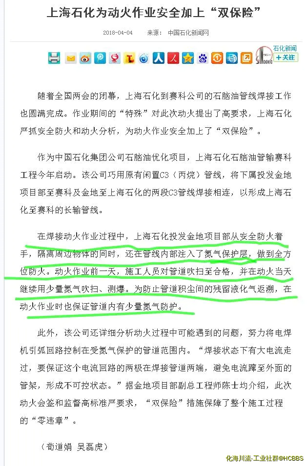

简介--大家讨论一下 .guestviewthumb {margin:10px auto; text-align:center;}.guestviewthumb a {font-size:12px;}.guestviewthumb_cur {cursor:url("template/one_default/assets/common/scf.gif"), default; max-width:300px;}.ie6 .guestviewthumb_cur { width:300px !important;} 登录/注册后可看大图 360截图20180404190138727.webp (83.06 KB, 下载次数: 0) 下载附件  保存到相册 2018-4-4 19:03 上传 // [预览] strpos(360截图20180404190138727.webp,'.doc') !== false //strpos(360截图20180404190138727.webp,'.doc') !== false || strpos(360截图20180404190138727.webp,'.docx') !== false 1350624 == 1725814 var jq = jQuery.noConflict(); function buyAction0(aid,tid){ layer.closeAll(); } function showBuy(aid,tid){ showWindow('attachpay', "forum.php?mod=misc&action=attachpay&aid="+aid+"&tid="+tid); } function showtip0(aid,tid){ layer.open({ type: 2, shade:0.1, area:['1200px','800px'], title:'附件预览', shadeClose:true, //content: 'https://bbs.hcbbs.com/plugin ...-登录查看全文

简介--充氮,危险性很大。-登录查看全文

简介--不允许嘛,我这也这么干过的-登录查看全文

简介--从防火的原理上来讲,施焊管道内部在吹扫合格的基础上,施工当天再次用少量氮气吹扫并测爆合格,(这里恐怕还有一个关键环节,就是合格后封闭管道两端,防止易燃物和氧气再次进入管道),动火时管内充入少量氮气可以 ...-登录查看全文
