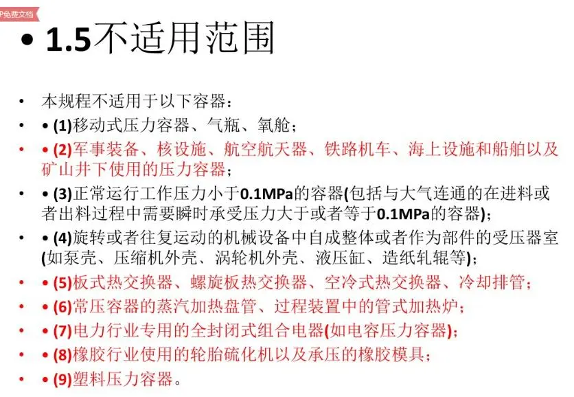

制氮机组的附属设备容器都属于压力容器吗?
吸附筒
Q345R
V=0.7m3
高效除油器
Q345R
V=0.045m3
这个也需要报检及到质监局登记注册?

是的,一般设备厂家都已报备,业主只需要去登记注册即可

基本上都是

属于压力容器~~~~

谢谢,这个在哪里能找到这个规范
发表于 2018-4-7 09:58:05
论坛里搜搜 TSG 21-2016
