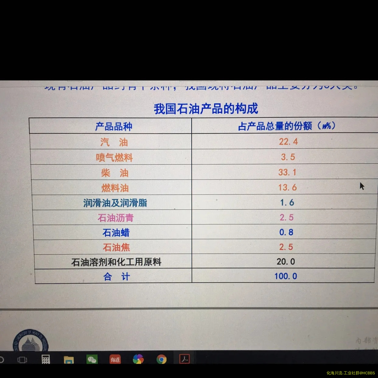

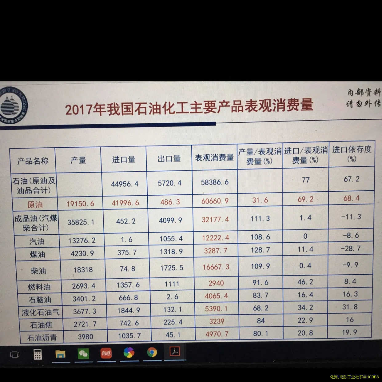

这是统计的比较新的数据,柴汽比大约是1.5
发表于 2018-6-14 18:22:21
beyondbeiyang楼主 VIP会员 VIP会员 | 显示全部楼层       最后访问IP山东省
海川顾问组(海友)  |  头衔:  TA未设置
2017年我国产量中柴汽比大约是1.37
