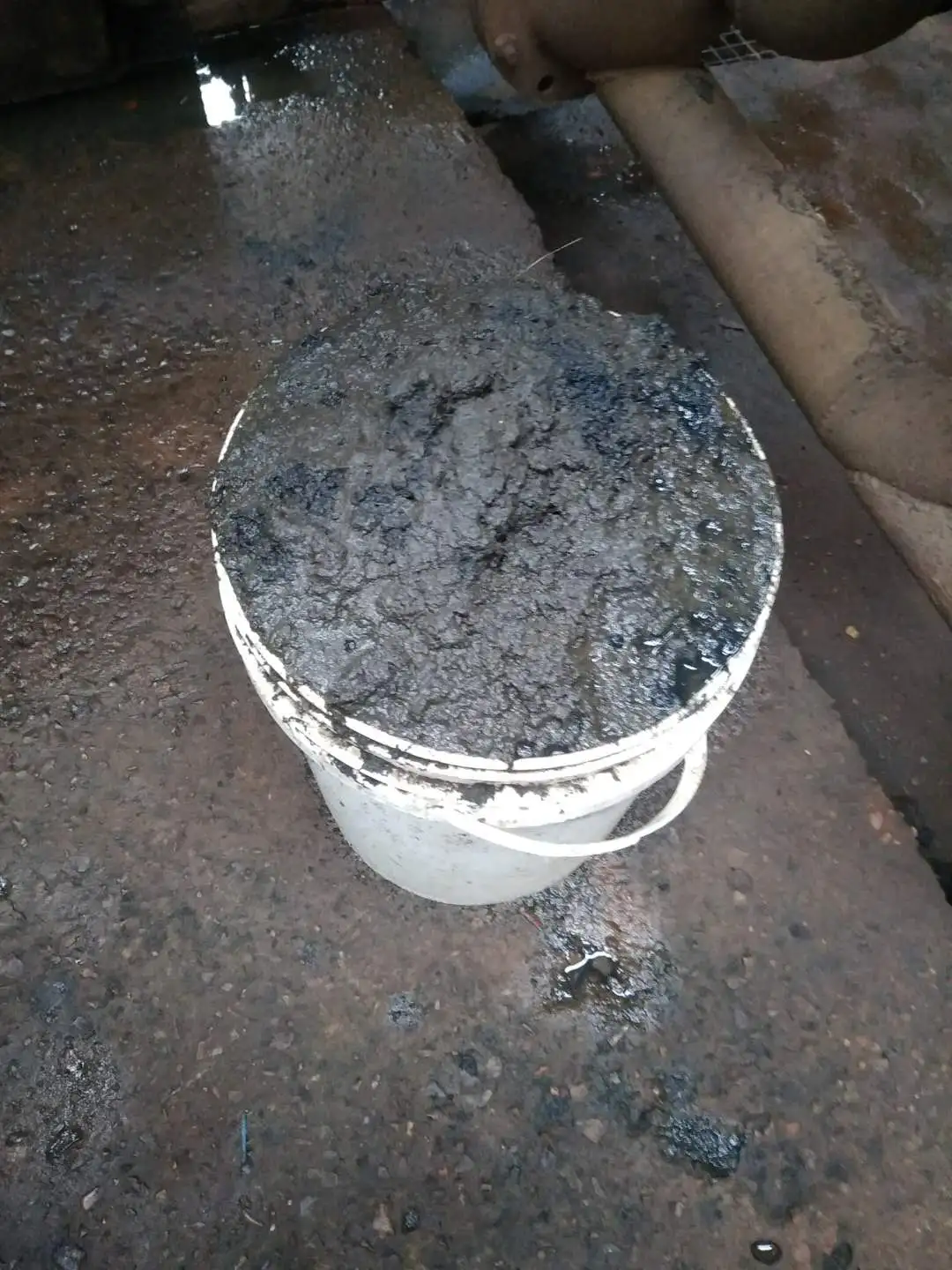

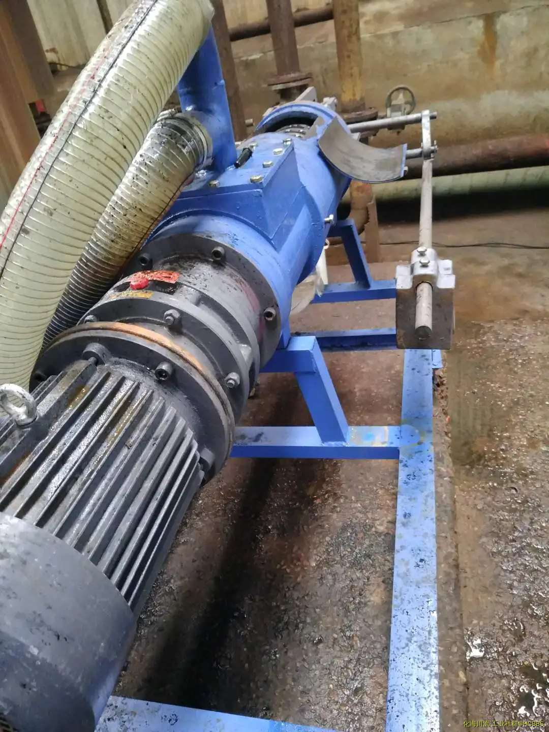

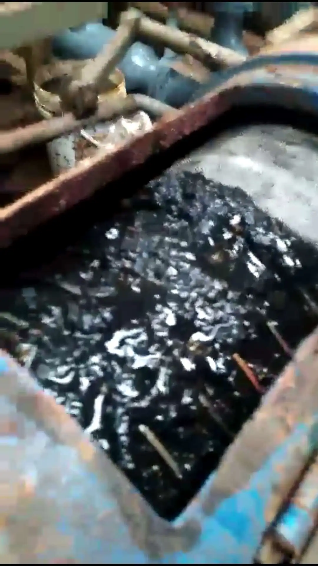

现使用叠螺机处理污泥,因设备24小时运行,设备出现故障。公司决定试用畜牧养殖污泥处理机处理生化污泥。第一步试验时,污泥经泥药混合物,再经过搅拌箱搅拌后进入污泥机,出泥比叠螺要湿,而且运行较短时间污泥会堵塞出口。
第二步试验时,污泥经过泥药混合器后直接进机器,出泥很差,特别稀。
第三步度验时,更换了比较小的滤网,0.25间隙,但滤水效果差,出泥稀,
第四步试验时,使用原滤眼比较大的滤网,出泥段使用滤网在外面缠绕,但效果仍很差。
通过以上试验,初步估计,如果此类滤网能设设计成分段目数的情况下,是可能出泥的。但可能会堵。
各位,叠螺的使用寿命比较短,现在有动环是其他非金属材质的了,有没有使用过的,给说一下经验。另外,生化污泥脱水有没有比较特别的技术。
