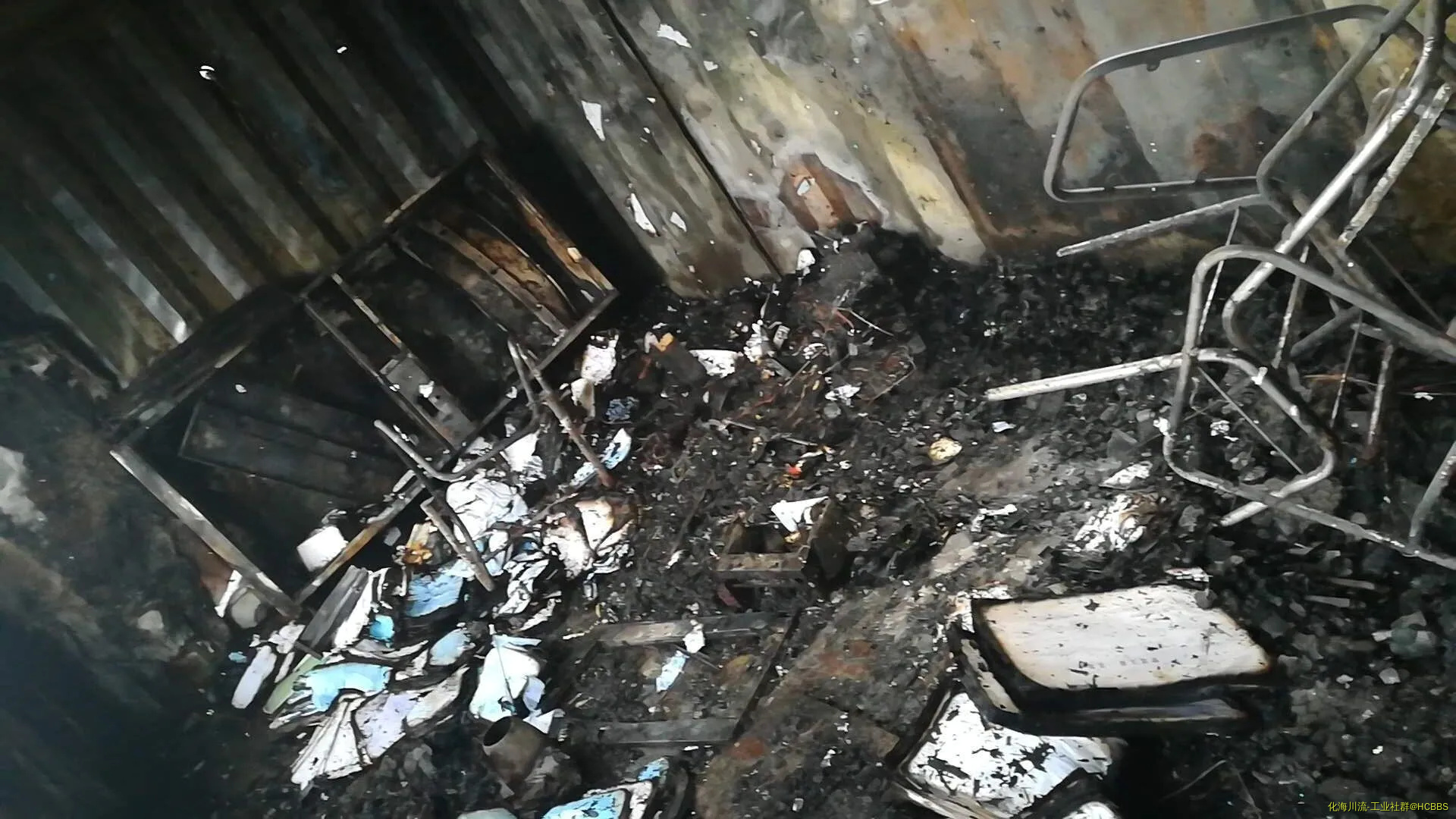

某建设工程施工单位办公区发生火灾,两个相近的铁房子被火烧毁,除办公用电脑等物品外,还有一批工程图纸被烧,其中一个铁房子是安全员办公室,到底是什么原因可以引起这样的火灾?请大家帮忙分析一下。谢谢!

1人为的,人员故意放火,2电器老化电气火灾,临时性房子电源线老化、磨损引起火灾。3吸烟烟头在放置废纸的纸篓里面着火引起火灾4 使用电暖气取暖,人离开未关闭,加热易燃物品引起火灾

分析的很全面,也很专业。 1、关于人为问题,由于监控中未发现异常,无法认定。 2、电器老化、电线老化问题基本可以排除,刚刚进行过用电线路、电器大检查,未发现此类问题。 3、吸烟引起火灾是一个怀疑点:晚上  详情 回复 发表于 2018-3-27 17:10

不像是大面积短时间过火,更像是长时间小火慢慢烧起来的
因此用电设备的短路起火和烟头是主要元凶

图片上看:物体碳化严重,这种现象可能由长时间小火引起,可能是用电设备的短路起火和烟头造成的火灾

分析的很全面,也很专业。
3、吸烟引起火灾是一个怀疑点:晚上九点多加班人员离开房子,十一点多发现起火。
4、电暖器取暖忘记关闭引发火灾也是一个怀疑点,但是平时一直使用,未发现异常。

会不会灯具和配套接触不良。当地过湿度的话插座这块也要有IP要求,吸烟是个可能点,裸露的电线和大功率设备都要考虑。

灯具和用电设备及电线等工程部刚刚检查过,气候比较干燥,看来吸烟是个可疑点啊。谢谢!  详情 回复 发表于 2018-3-28 11:21

用电设备的短路起火和烟头是主要元凶

可能是电气设备短路造成的吧
