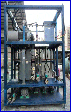

我现在有个项目是DTRO浓水进MVR蒸发器,不过蒸发这部分不是我们做的,你有没有类似的项目,发个图片学习下。

果断的菜鸟楼主 VIP会员 VIP会员 | 显示全部楼层       最后访问IP江苏省
woliaibo 发表于 2018-3-17 11:50
我现在有个项目是DTRO浓水进MVR蒸发器,不过蒸发这部分不是我们做的,你有没有类似的项目,发个图片学习下 ...
请问您是要项目照片还是?
