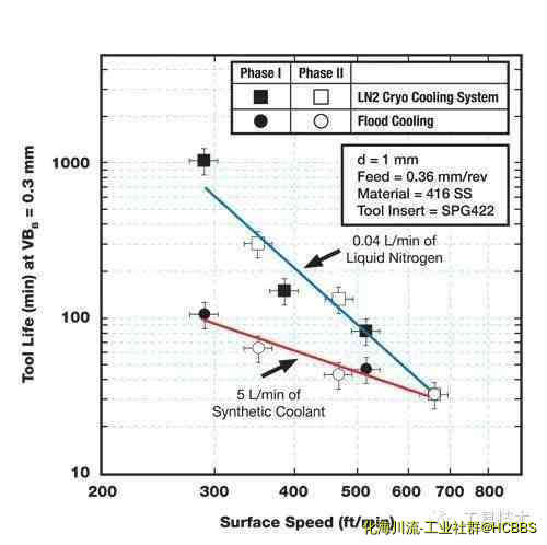

为了对液氮冷却的性能优势进行量化分析,MAG公司对不同冷却方式对钛合金加工性能的影响进行了对比切削试验。如图所示,在冷却液浇注冷却条件下,以300sfm(90m/min)的表面切削速度(对钛合金来说已属高速切削)进行加工的刀具在1分钟后即被磨钝;而在低温切削条件下,刀具可靠地持续加工了10分钟才被磨钝。当切削速度提高到400sfm(120m/min)时,同样的刀具其使用寿命相差了5倍。Georgiou解释说,图中两条性能曲线之间的区域反映了两种冷却方式之间的生产率差异。在该区间内加工时,如果用户用低温切削方式替代浇注冷却方式,就可以在保持刀具寿命不变的情况下选用更高的切削速度,或以同样的切削速度获得更长的刀具寿命。
发表于 2018-3-9 02:40:22
梦幻100 + 8 深入讨论
当切削速度较低时,低温切削与常规浇注冷却切削之间的性能差异最大。当切削速度提高时,这种差异就会逐渐减小。当切削速度达到某个非常高的数值时,这种差异就会完全消失。在下图所示的不锈钢切削试验中,当切削速度低于300sfm(90m/min)时,低温切削的刀具寿命是浇注冷却切削的10倍;当切削速度提高到400sfm(120m/min)时,这种差异逐渐减小到4倍;而当切削速度提高到大约650sfm(200m/min)时,这种差异就不复存在了。
发表于 2018-3-9 02:41:18
