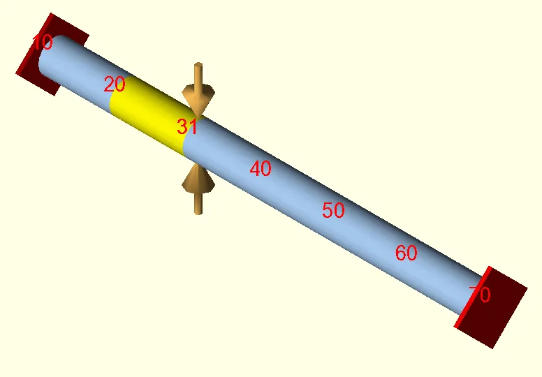

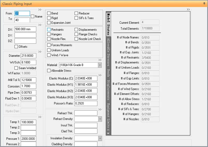

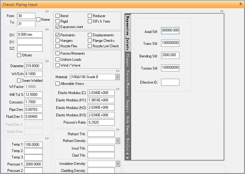

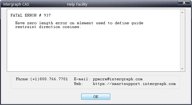

题主在网上学习如何建立角式膨胀节。但是按照教学视频视频里面的步骤做出来的角式膨胀节始终存在下面的问题。请问各位海有有什么高见?
角式膨胀节为30-31[img][/img]出现的问题最后一张
但是我输入长度就可以运行。实在不是很明白。

总模型
总模型
出现的问题
出现的问题

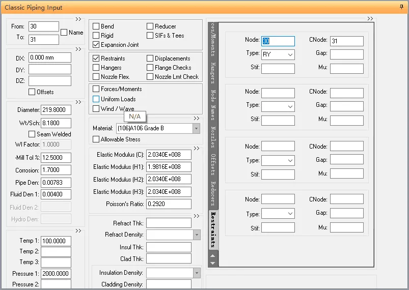

   你这个属于没弄懂CNODE的含义,CNODE 是关连点的意思,第一张图是没必要输入的,你建立了from30到31 肯定得要有长度啊;      正确的做法是:1.去掉from30到31这个管段;2.在31-40或者20-30任意一个管段中点开restraints 把31和30的约束添加进去 你可以输入NODE30,CNODE31,      type还是用你第一张的RY。

这个 0长度,用于设置铰链式膨胀节,是需要的,好几个人说不要?!
