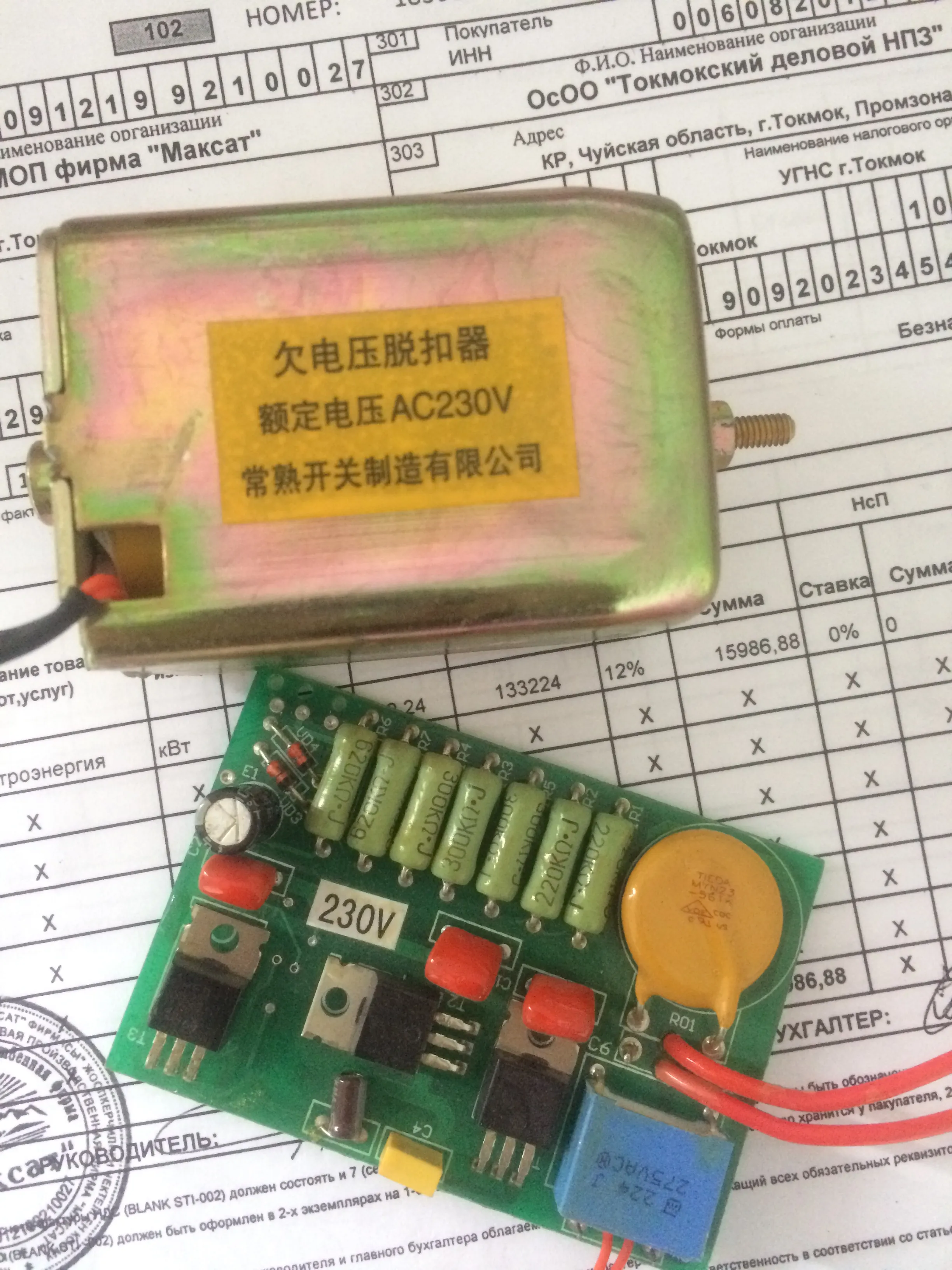

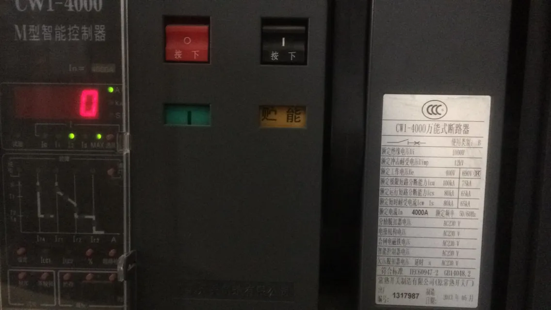

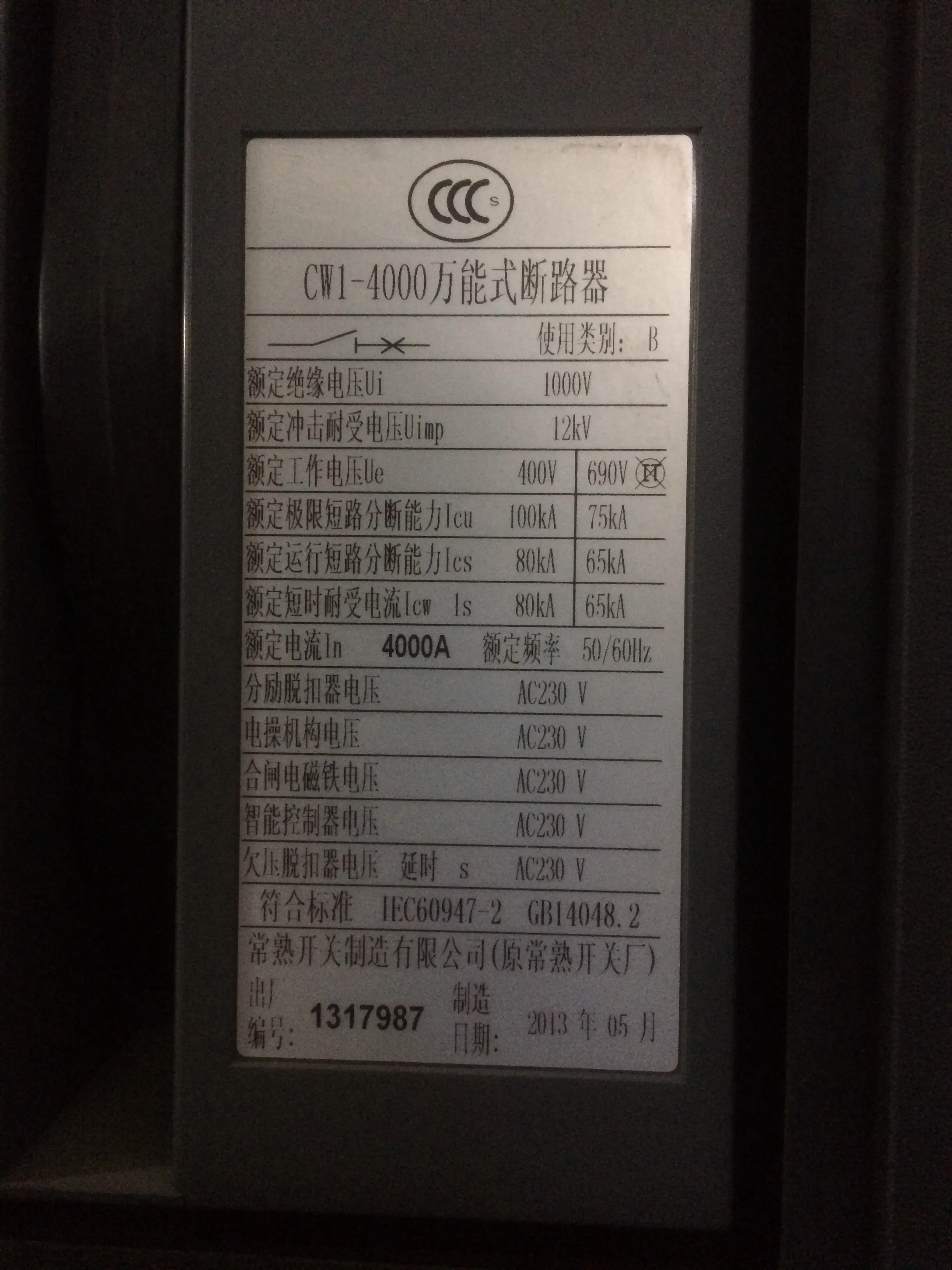

厂里建设时用的是常熟低压断路器CW1-4000,正常用了不到一年经常出现低压侧总断路器跳闸的事情,如果是负载侧有问题的话应该是跳下一级的断路器啊,为什么跳过下一级直接跳总闸呢,跟厂家联系过问了说是低压总断路器的欠压脱扣器的问题,但是脱扣器也换过了,过段时间还是会出现这个问题,高压侧一直都保持供电,不会是欠电压造成的断路器动作,麻烦师傅们给研究一下可能是哪里出现的问题,万分感谢!!!!!

欠电压脱扣器
欠电压脱扣器
断路器铭牌
断路器铭牌
总断路器
总断路器
