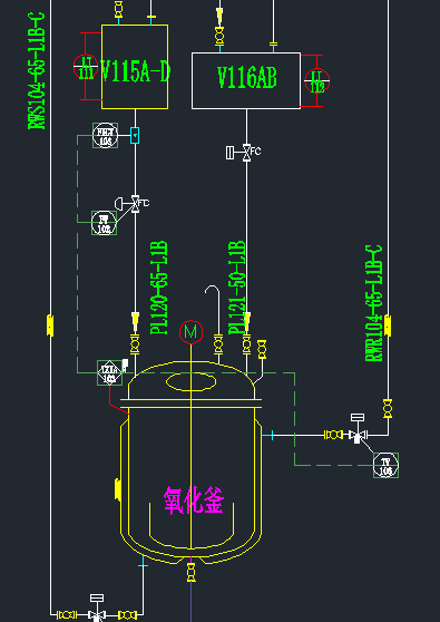

可不可以通过反应釜的温度,与夹套冷却水调节阀、滴加调节阀形成联锁,来维持温度稳定?并且滴加调节阀与滴加流量计还有联锁。这属于哪种控制形式?

我们一般是用调节阀或限流孔板控制滴加速度,在这滴加稳定的前提下用夹套水控制釜温。在釜温高报警时连锁切断进料,全开冷冻水阀,我们一般在水阀旁加个切断阀,用于紧急冷却

越复杂越难控,越复杂越易出问题。
控温就是控温。
控量就是控量。
连锁就是连锁,
最后说一句,自动化程度高了不是好事,要留点事让操作员干,不然操作员不是睡觉就是看手机了,不出事才怪。

联锁不能维持温度稳定,联锁是危险状况下的紧急干预。

不太理解,温度控制不就是温度计与调节阀形成PID调节的联锁吗?

调节和联锁是两码事,一般的控制方案如2楼所言。有些场合温度控制要求比较高,夹套还会设置一个温度,做成串级调节。  详情 回复 发表于 2018-2-5 10:52
