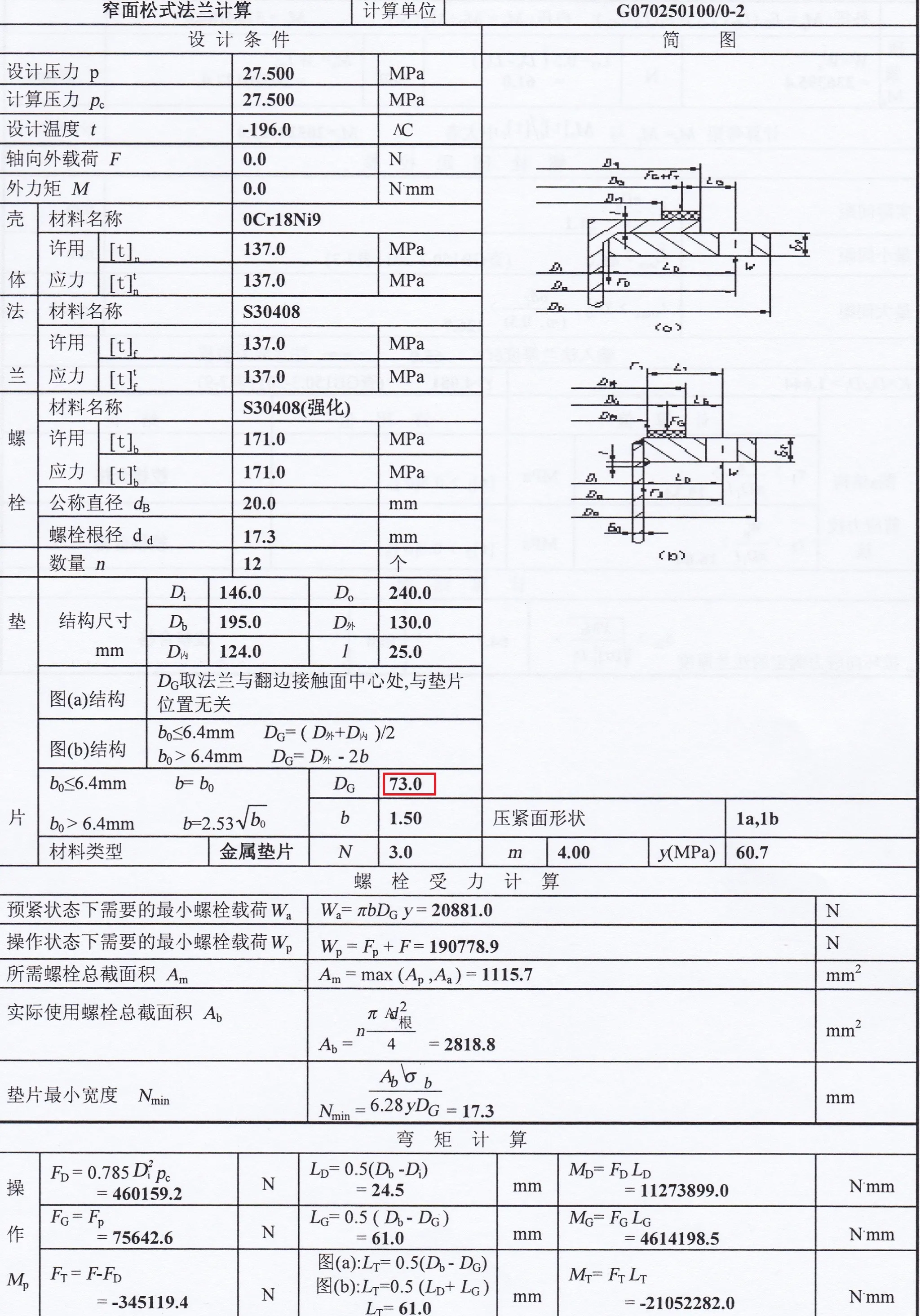

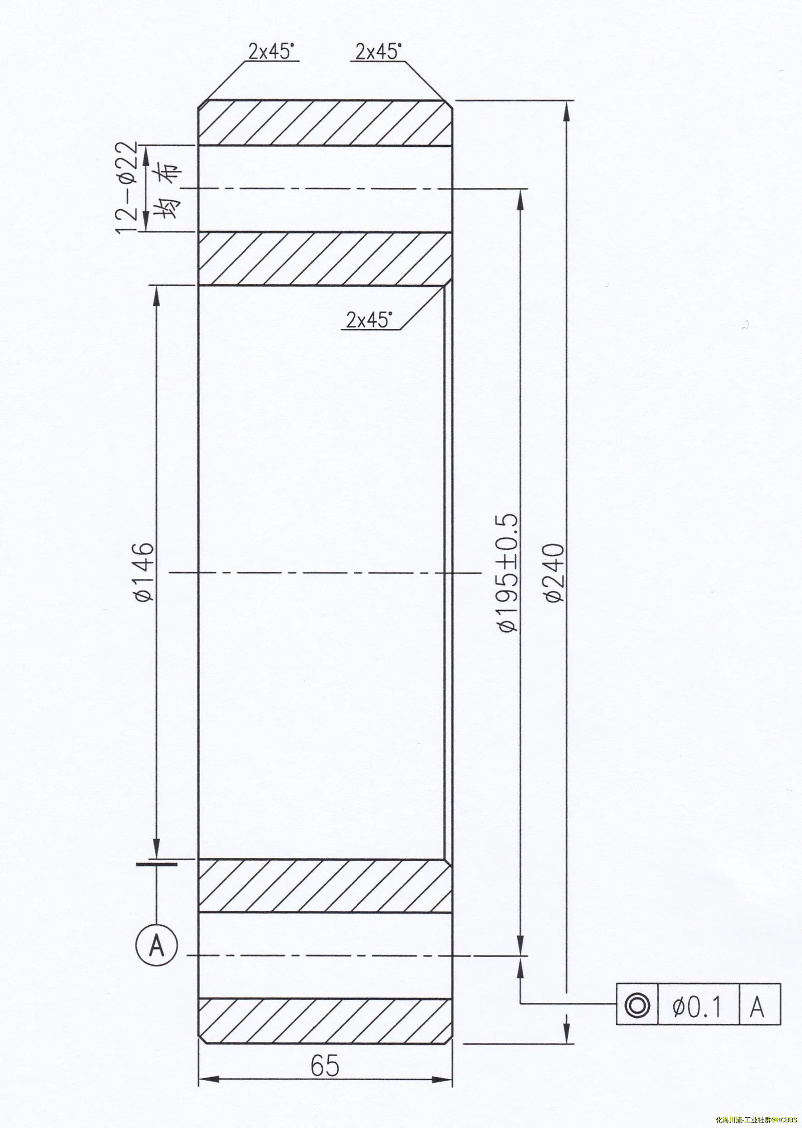

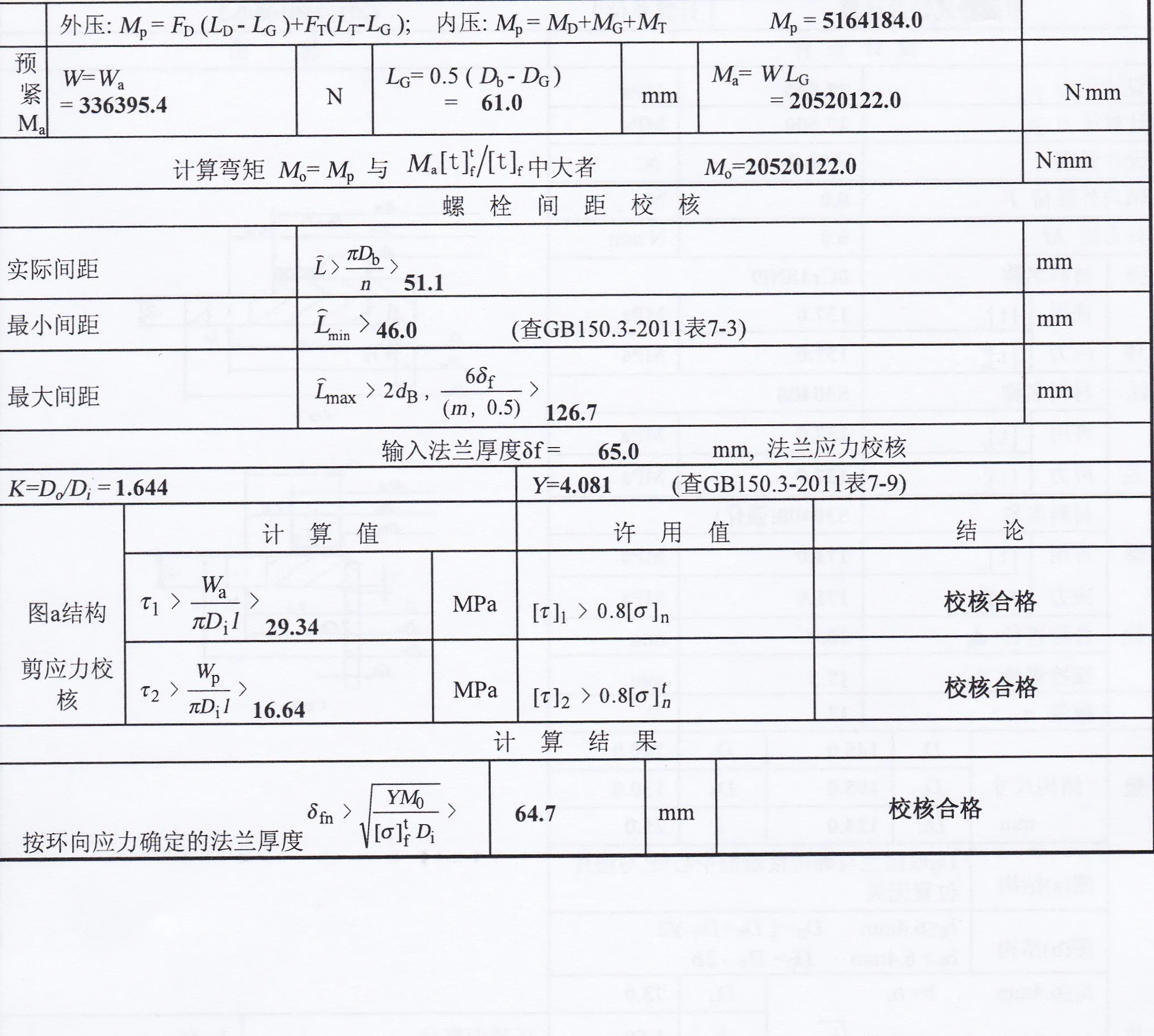

我在计算时,没有输入翻边直径,但是我现在不确定是否需要输入,请教各位,我需要输入翻边直径么?
同时我用盗版sw6计算的是否有错?感觉红框里的有问题。

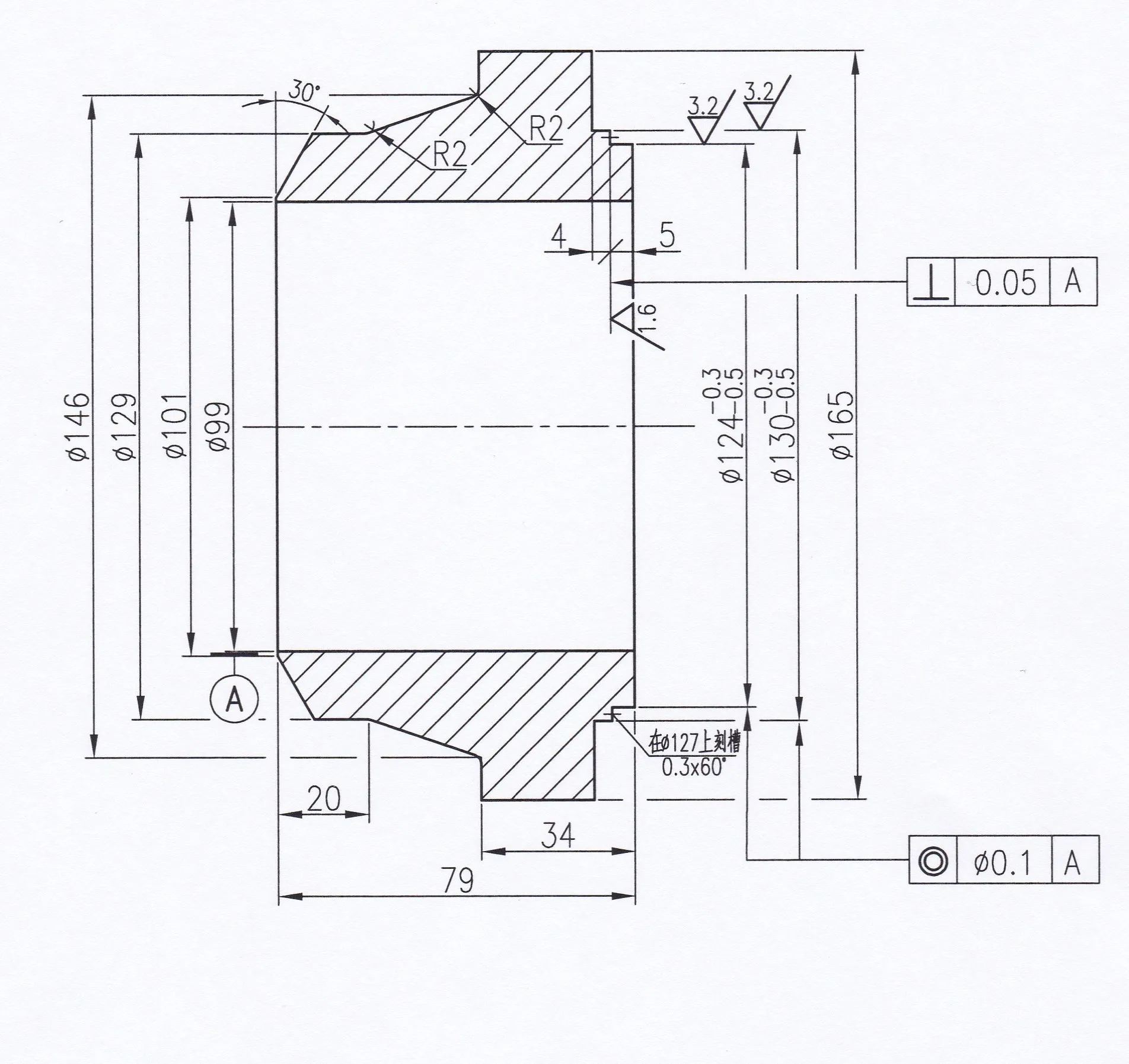

楼主的法兰密封面是不是凹凸面的,怎么D是130mm,D是124mm?

你那垫片  数据输入不对吧  你用什么垫  那个0.3的克槽是做什么 的 看结构是不是凹凸面的  那样计算要用 法兰的另外一种方法 成对计算才对

124的是导向的,航天用的法兰,以前都是这种结构,可以按照凹凸面计算,密封面就是124和130
计算书里的Dg应该不对,我现在不明白的就是翻遍165需要不需要输入。
