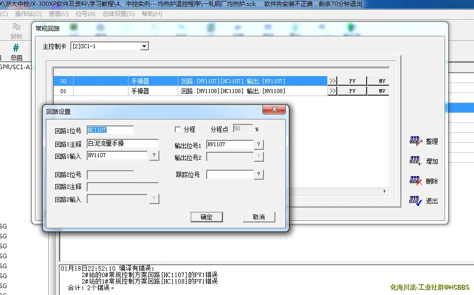

没玩过中控JX300X组态,现在需做两个纯手操器(没有测量值),回路设置的回路1输入接手操器自己的输出,但编译提示错误不知该接哪个参数。请用过中控JX300X的朋友帮忙看下,感激不尽! 无标题.webp

回路1输入只支持点那个问号出来的那些AI点,选一个不用的点进去就好了。

谢谢楼上的解答这个问题已经解决了,只能选择或填写模拟输入信号;所以找了一个备用的模拟点接入。再请教下常规控制的弹出控制面板(比如我这个手操的弹出面板)流程图如何组态、后缀名如何填写?

问题已解决,动态链接数据的MV值就是手操器单回路的控制模块比如我弄的这个:FV1207.MV的动态数据,点击这个动态数据即可弹出手操器的控制面板。
