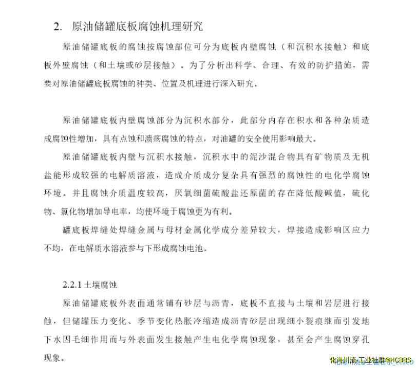

楼主的范围说的很宽泛  综合来说储罐的底部防腐与罐壁内外防腐,对底板的储罐防水尤其是重点,看似很小的渗漏,我截图给到大家参阅一下。 QQ图片20200717090637.webp
罐底板边缘板防水  推荐大家可以GDP储罐边缘板防水,相对于传统的CTPU  油性矿脂带使用寿命达到10年以上,罐底板的耐防腐密封防水最佳效果。
