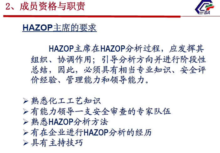

感觉现在国内HAZOP分析很混乱。
没有相关规章制度规范HAZOP分析的单位资质以及HAZOP分析主x i资质。
而且分析水平参差不齐,很多所谓的评价机构分析其实还不如设计院专业人员讨论出的结果好。
我个人认为HAZOP主x i,主要是引导大家按照分析方法进行分析,并不是需要有很好的工艺及仪表基础,当然前提是能看得懂PID图纸。
一个人懂得所有的工艺又懂得所有的仪表内容,我认为是不存在的。
抛砖引玉的说了点看法,希望大家能一起来讨论一下HAZOP分析或者对HAZOP分析的个人见解。

参照一下 (AQT3049-2013)危险与可操作性分析(HAZOP分析)应用导则;其中对组长有一些要求;

主x i是组织者,是项目进度推进者,是问题的引导者,是经验丰富者。说是应该具备10年以上工艺安全经验。

最起码分析主x i要见过、经过很多套装置,能提出来自己的见解。实际上来说,还是企业自己开展最好了。

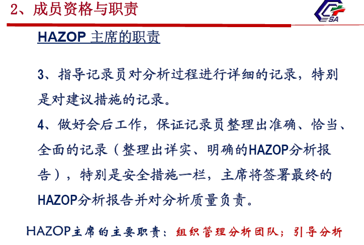

我接触过一些HAZOP分析,有自己公司内部组织的,有聘请第三方的,还有杜邦老师参与指导的,时间的话要看PID图纸多少,正规的至少要做5天左右,其中公司自己组织的相对来说没有后面两种那么正规,但都是有HAZOP分析主x i这么一各角色的,角色承担的职责基本和楼上有位朋友贴出来的PPT里面说的差不多,主x i就是要起到引导的作用,同时还要起到教导的作用,因为参与的人员不是所有人都熟悉HAZOP分析方法和流程,所以要主x i进行边教边做,过程中,要引导分析组成员的思维焦点,对于一些分歧较大或不是重点的讨论,要及时懂得叫停,要收的住,不要一开始就七嘴八舌的大家收不住了,那效率就太低了。另外如果聘请第三方的话,业主会轻松很多,因为第三方下了班还是要做一些工作的,比如节点初定,总结报告等。所以想省事就找第三方,同时可以让本公司人员进行旁听,这样可以培养内部的HAZOP分析专家。还有我觉得,做HAZOP不能为了做而做,而是要抱着解决安全问题的真诚态度去面对,这个是前提,如果为了完成任务,那没有多大意义,其实培养了HAZOP分析思维方法后,日常工作中可以不断的在脑子里开展对某个问题的分析。

本人从事安全咨询服多年,对上述这个问题,我也感同身受。协助安监局参与过多次HAZOP/SIL评估报告评审,各式各样的报告五花八门,主x i洋洋洒洒一大本报告,没提出一条有用建议,完全是为了凑字数。
针对这种情况,其实国家目前是没有明确对主x i的要求,但是一些海外项目的经验和借鉴,业主是为了真正去发现问题才去进行HAZOP分析的。
1. 对主x i工作年限及工作经历有要求,特别是是否做过类似装置的分析(一般第一步审批简历);
2. 进行电话面试,针对一些相关问题对主x i进行电话面试;
3. 国际机构发的证书(如,TUV功能安全工程师证书,虽然这个主要是对SIL的),国内证书水分含量很大,基本都是一个结业证书,交钱就能有的;
4. 项目结束后要对报告进行审核,是否满足报告审核标准
