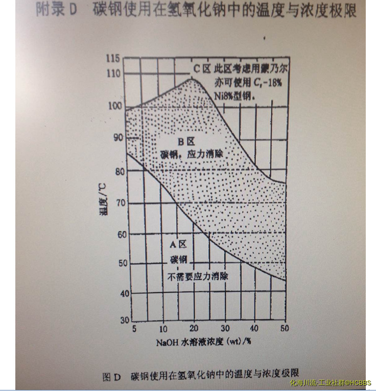

玻璃钢储罐强度不是很高,钢衬塑价格又有点偏贵,请问各位老师有没有更好的选择

最普通的碳钢即可。
玻璃钢中的树脂不耐碱,有部分塑料不耐碱。

我们30%的氢氧化钠,用的碳钢罐,没出过问题

如果你偏向玻璃钢,让厂家给你做好防腐吧,应该也没啥问题,我们40%的没毛病。

常温的采用普通碳钢罐就可以了。

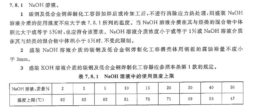

xusheng1106VIP会员 VIP会员 | 显示全部楼层       最后访问IP北京市
这个要看温度的,温度低的话可以是碳钢,如果温度升高碳钢必须要热处理,温度再高一些就要镍基合金了!!

HG/T20581

火城飞英楼主 VIP会员 VIP会员 | 显示全部楼层       最后访问IP四川省
谢谢非常有用
