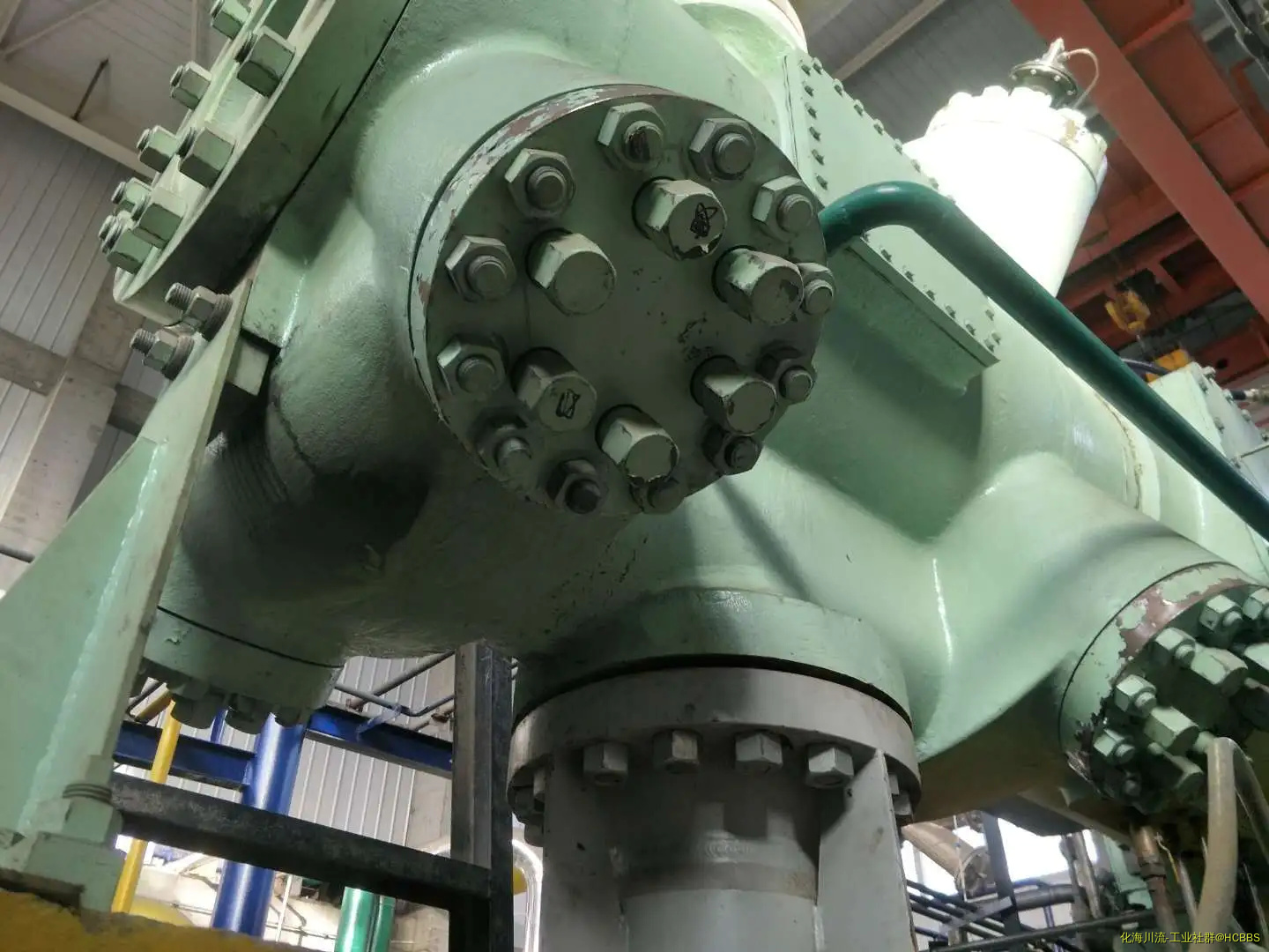

[资源分享] 往复式压缩机气阀中点6个螺丝是干嘛的吗?
2.8K |9
往复式压缩机气阀中点6个螺丝能紧吗?

气阀顶丝,顶紧压阀罩,防止气阀在密封式里移动

我和导演睡VIP会员 VIP会员 | 显示全部楼层       最后访问IP辽宁省
气阀顶丝,顶紧压阀罩防止气阀在密封室里乱串

那是顶丝不允许松动,半年紧固一次

那六个螺栓是顶活门的~~~~可以拆下来换成压叉,来实现负荷调节~~~~这个具体可以查下资料~~~~是不是要顶紧,我看是没必要~~~

压阀罩,防止阀罩松动

气阀顶丝,顶紧压阀罩压紧气阀密封

那个是阀罩顶丝帽。里面拧的是阀罩顶丝。这个帽一般不会松动的,一般是里面的顶丝松动,需要将这个帽拆下,然后拧紧里面的顶丝,再拧紧这个帽

可以紧固,这是6个顶丝盖,防止顶丝螺纹处泄漏用的,如果有漏气情况可以紧固。

里面的叫气阀顶丝,防止气阀动的,外面看到的叫顶丝背帽,配上铜垫是防漏的
