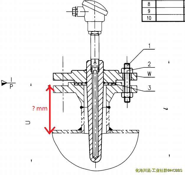

关于温度仪表的安装,设计中用得最多的是化工HG/T21581的那本安装图册,图册中对温度仪表的螺纹安装方式的直形连接头有一个参考的高度,比如H=60或者H=120。但是法兰连接的就没给数值(如图),我们的管道专业对此也不太清楚,我的个人理解是只要比管道的保温层高出点就可以了,但是又找不到一个可参考的依据,请问万能的海友,这个法兰式的连接头高度一般你们是怎么确定的?取值取的多少呢?谢谢!

通常是200mm,根工艺专业协商确定下

给一个某甲级院数据:L为法兰密封面到管道外皮之间的长度
CL 150      L=150
以上          L=230
“管道专业施工说明”中均有这个说明。

我这一般就150

保温层厚度加100mm,不然很难拧螺丝

80-150,看你设备插入深度多少。太长了插入深度不够

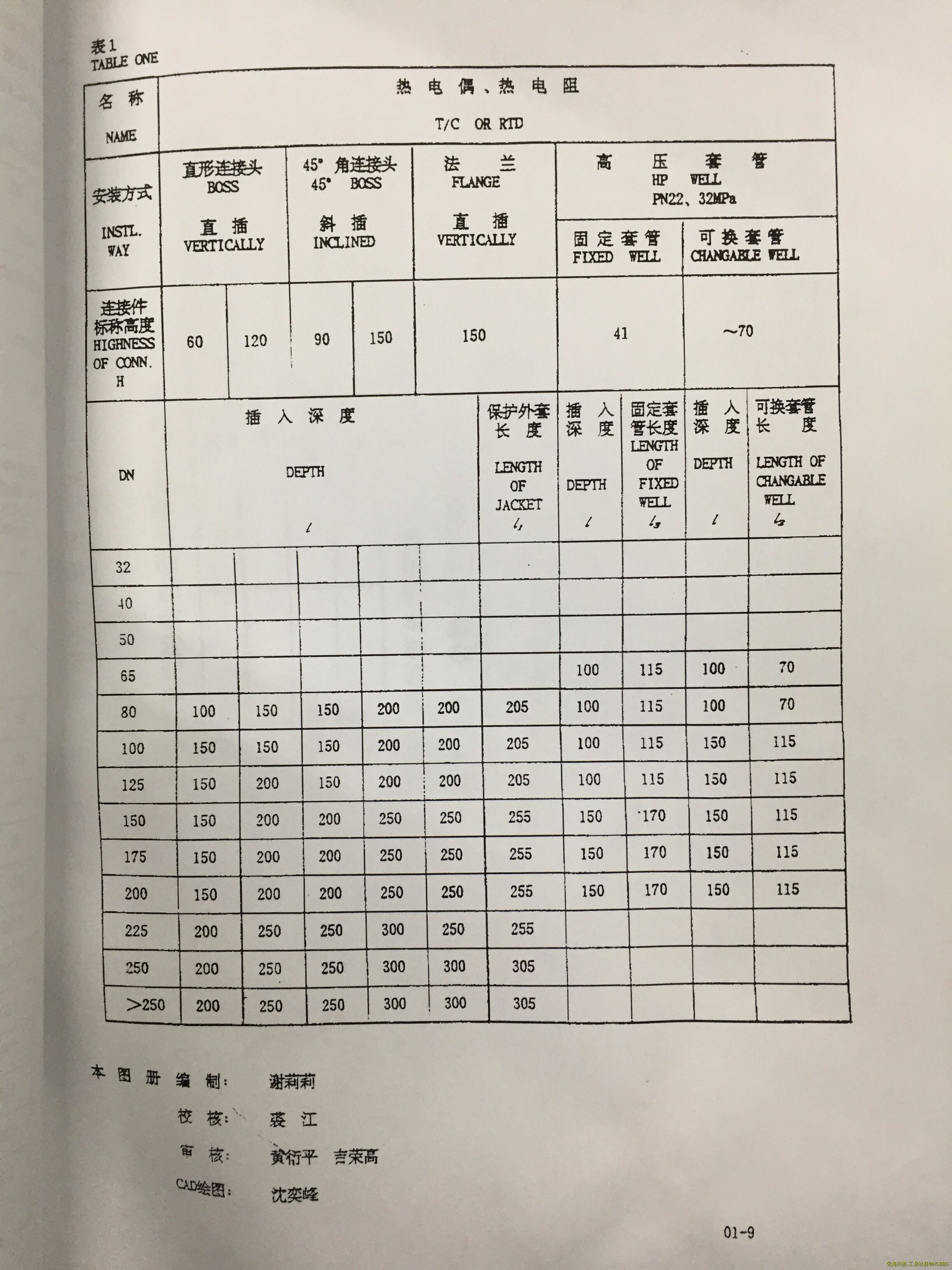

参考HG/T21581 1995中的表,你一看就知道了,法兰是150的,对应管径的保护管长度也有了。有什么不明白的再问。 QQ图片20171215213431.jpg

一般仪表会给管道提要求,也可以管道根据压力等级、焊接的长度给仪表一个要求。总之这个长度是要确定的。但是现场常常会看到这个法兰接管长度非常长,300-400的都有,主要是施工时不太注意这个法兰接管长度。很随意拿个顺手的好焊的就焊上了。导致温度计都没有插入管道内。这个长度其实可以统一用200mm,基本上都能满足,还好对施工统一要求。150不太好焊。虽然150好像是通常都使用的长度。

首先,这个长度得全场统一或者设计提前选号,因为其会影响到热电阻/热电偶的设计插入深度,因为其插入深度就是1/2管径加上这个长度(我们叫法兰凸台)。
其次,这个长度得合适,因为你得拧螺栓,短了不好焊也不好上螺栓,而且还得考虑保温层厚度。
最后,那么这就容易了,就像楼上们讲的,大概选个150~200mm左右,然后用它加上管径的一半,来选择热阻/热偶的插入深度即可。
