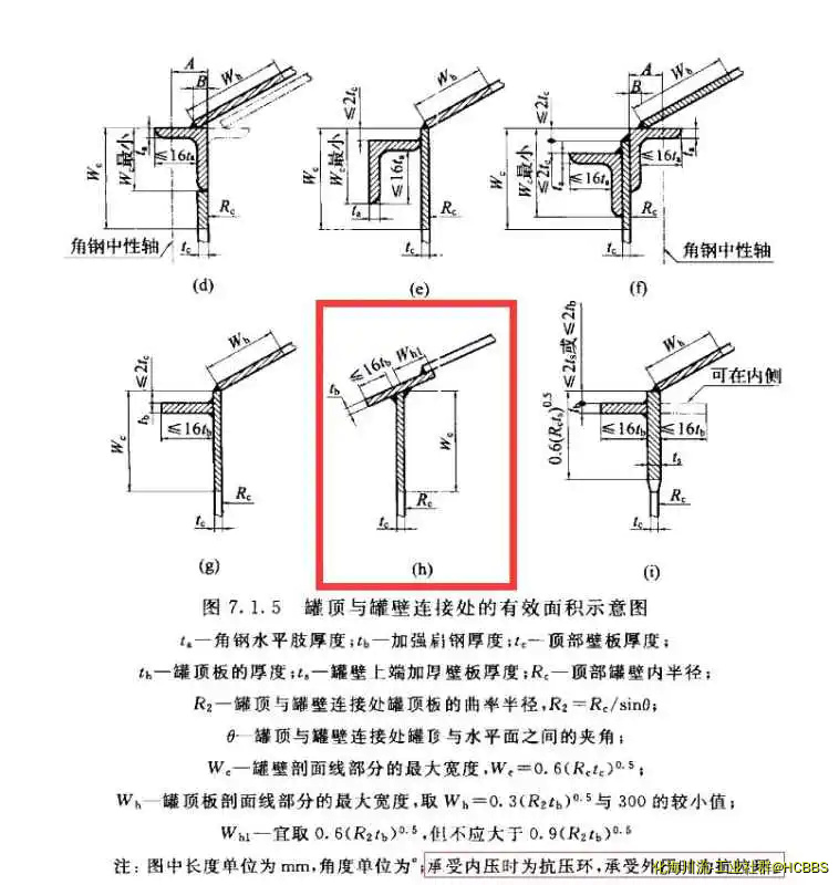

[资源分享] 非标储罐顶部的COMPRESSION是什么意思?
813 |5
如图,这个是非标储罐顶部和罐体的节点详图

抗压环

承压环。一般出现在低压储罐上
