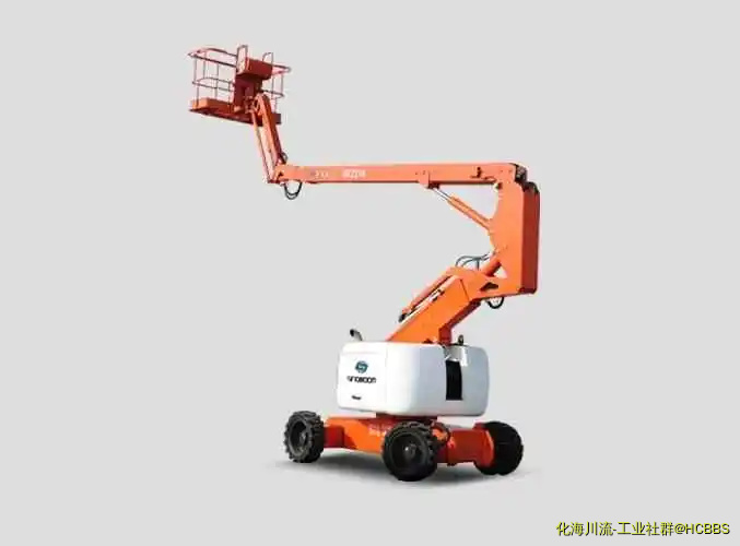

在有护栏的移动登高车上作业,需不需要系安全带?需不需要办理危险工作许可证?

登高作业危险因素主要考虑作业人在高处掉落的基准面距离,如果你在栏杆内作业,就不需要戴安全带,但作业人身体探出栏杆,他的作业掉落基准面就出现变化,必须带安全带和办理作业证。象楼主说的这种作业,身体不探出栏杆,就不需要办理登高作业证。

个人觉得是否需要办理高处作业许可证还是要依公司的规定,我们公司这种情况不需要办理高处作业证,但是需要办理一般工作票,依据我们公司规定这种情况需要系安全带,但是依据国家标准此平台上作业不需要系安全带,是否城要系安全带还是要看公司规定,可能有些公司规定出于对员工安全考虑要严于国家标准。

这种情况,我公司的规定是必须要办理相关作业证的,办理相关证,现场就必须有相应监护人,隔离带也要落实到位。上边作业人员安全有保障,作业下方的行人安全也要有保障的。

我觉得需要,一般使用高空作业车的也属于特种作业,往往是用于检修、维护或安装,比如高空焊接、高空清洁或更换零部件。在这种情况下,很难避免车辆操作人员(同时是作业操作人员),不将身体探出护栏,同时车辆区域周围应该进行隔离并设置监护员,防止有物品坠落,以及人员穿越坠落区域。但是最终还是要看不同的公司是怎么规定的。

安全防护设施的作用是预防有可能出现的风险,个人认为3楼说得有道理,挂不挂安全带要看作业形式,如果有可能身体向外或是高出作业护栏太低或有其他坠落风险,当然要挂,还要找好地方,并且不能拘泥于高挂抵用。至于作业票肯定是要开的
