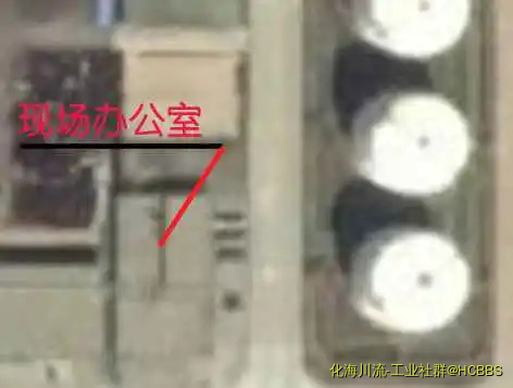

海友们:
    我公司现场区域办公室的门窗正对着可燃液体储罐区域.
    按照 GB 50160 5.2.18.4的规定 “化验室、办公室等面向有火灾危险性设备侧的外墙宜为无门窗洞口不燃烧材料实体墙。当确需设置门窗时,应采用防火门窗”
    请问该防火门窗要设置什么等级的?耐火时间?有什么规范吗?

最起码丙级窗不低于0.6小时,

宜为甲级防火门。请各位赐教!

需要看可燃液体的火灾等级,丙类应选择乙级的,可查询建筑防火规范的相关内容

按着你的描述,一个是实验室,一个是办公室,不论对着的是哪类可燃液体储罐,应选择甲级防火门窗

你这距离都多远了,还用的着防火门窗吗?规范上是指的布置在装置内的化验室等。
发表于 2017-12-5 15:03:47
不知道现场是什么情况,建议办公室侧面、后面留有疏散门
发表于 2017-12-9 16:10:11
应当有个距离才行
