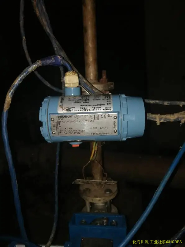

小新子。VIP会员 VIP会员 | 只看该作者 回帖奖励 |倒序浏览 |阅读模式       最后访问IP辽宁省
简介--阀门开后没有反映,流量没有变化。 阀门关死后,还有百分之十流量。 登录/注册后可看大图 085052a80ovg680brjjzg8.webp (19.09 KB, 下载次数: 3) 下载附件  保存到相册 2017-11-9 08:50 上传 // [预览] strpos(085052a80ovg680brjjzg8.webp,'.doc') !== false //strpos(085052a80ovg680brjjzg8.webp,'.doc') !== false || strpos(085052a80ovg680brjjzg8.webp,'.docx') !== false 1298671 == 1725814 var jq = jQuery.noConflict(); function buyAction0(aid,tid){ layer.closeAll(); } function showBuy(aid,tid){ showWindow('attachpay', "forum.php?mod=misc&action=attachpay&aid="+aid+"&tid="+tid); } function showtip0(aid,tid){ layer.open({ type: 2, shade:0.1, area:['1200px','800px'], title:'附件预览', shadeClose:true, //content: 'https://bbs.hcbbs.com/plugin.php?id=doc_review:view_z&aid=' + aid + '&tid=' + tid, content: 'plugin.php?id=boan_attachview:view&aid='+aid, end: function(){ } }); } 登录/注册后可看大图 085056zybbyk9yjho ...-登录查看全文

wanengVIP会员 VIP会员 | 只看该作者       最后访问IP浙江省
简介--确认阀门关死后重新标定零点。检查管道有没有震动。-登录查看全文

6
ssln123VIP会员 VIP会员 | 只看该作者       最后访问IP广西壮族自治区
简介--1 拆下流量计放地上看是否回零,看看漩涡发生体是否挂料。 2 参数设置要正确,否者流量指示会异常。 3 这个现场安装很是凌乱啊,仪表管理要加强。 ...-登录查看全文

关阀后还有指示是震动引起的,开阀流量不变应该还是设置没搞好,好好看下说明书。  详情 回复 发表于 2017-11-9 21:48
简介--低通滤波,或者小流量切除-登录查看全文
发表于 2017-11-9 13:21:00
简介--小新子。 发表于 2017-11-9 11:15 拆下时候是零的。我这个介质是氧气 关阀后还有指示是震动引起的,开阀流量不变应该还是设置没搞好,好好看下说明书。 ...-登录查看全文

10
小仓仓VIP会员 VIP会员 | 只看该作者       最后访问IP北京市
简介--安装问题,流量计没有刚性固定,振动引起的误差。-登录查看全文

gaozhengfengVIP会员 VIP会员 | 只看该作者       最后访问IP上海市
简介--小新子。 发表于 2017-11-9 09:27 怎么标定? 罗斯蒙特的涡街流量计 不需要标定零点。-登录查看全文

zxg.wyltonVIP会员 VIP会员 | 只看该作者       最后访问IP印度尼西亚
海川顾问组(海友)  |  头衔:  TA未设置
简介--涡街的零点是切除,不是标定。质量流量计才需要标定-登录查看全文

司空摘星VIP会员 VIP会员 | 只看该作者       最后访问IP山东省
简介--涡街流量计出现故障的几率少,但出现故障就很难维修。 对于国内传统的仪表维修工来说,涡街流量计故障常常无法下手。-登录查看全文

开源节流仪_AEYSVIP会员 VIP会员 | 只看该作者       最后访问IP河北省
简介--小管径震动引起的可能性很大,安装现场应该不理想。-登录查看全文

NANKE-WMYVIP会员 VIP会员 | 只看该作者       最后访问IP辽宁省
简介--前后直管段是不是不符合要求啊?-登录查看全文

CSC4680VIP会员 VIP会员 | 只看该作者       最后访问IP新疆维吾尔自治区
简介--2010年的表,坏了的话也很正常。确认是否内漏,设置是否正常,安装是否正常合规-登录查看全文

社会你臣哥VIP会员 VIP会员 | 只看该作者       最后访问IP辽宁省
简介--waneng 发表于 2017-11-09 08:56 确认阀门关死后重新标定零点。检查管道有没有震动。这个标定不了零点,有小流量切除的-登录查看全文
简介--是不是横向震动太大?正常使用时流量多大?-登录查看全文
