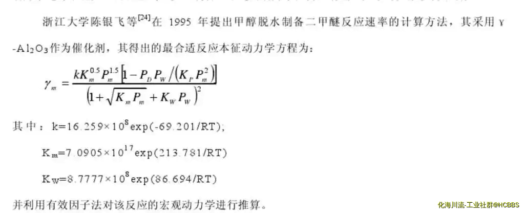

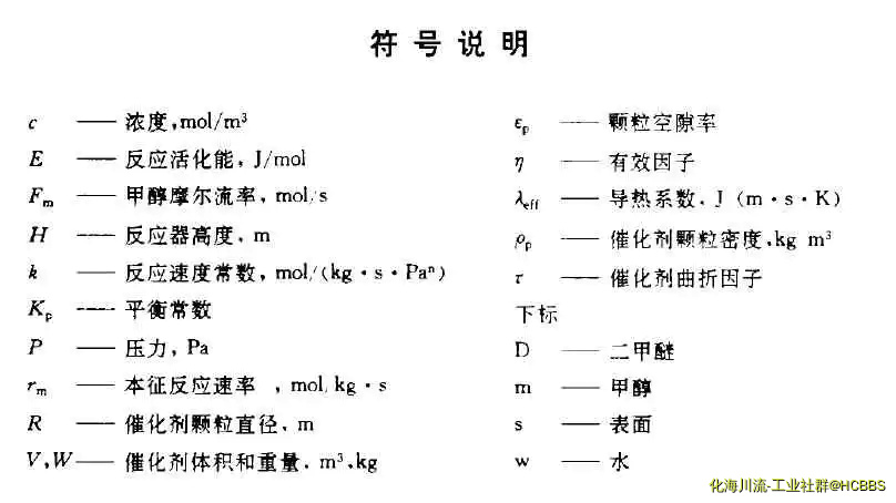

在做甲醇气相脱水制取二甲醚的模拟时被反应器的动力学模拟给绊住了,这是我第一次用动力学的反应器,之前都是用化学计量反应器的,所以不太会用,请各位前辈指教。出现的错误如下所示
SEVERE ERROR
      FORTRAN INVALID OPERATION ENCOUNTERED.
动力学数据如下,参考文献和bkp文件在压缩包里等等。
谢谢各位前辈

zhxbkofkyoVIP会员 VIP会员 | 显示全部楼层       最后访问IP浙江省
海川工程师(荣誉)  |  头衔:  【海川资深技术人员】
看错误提示,貌似是温度出了问题,好好检查看看,反应热是不是不对
