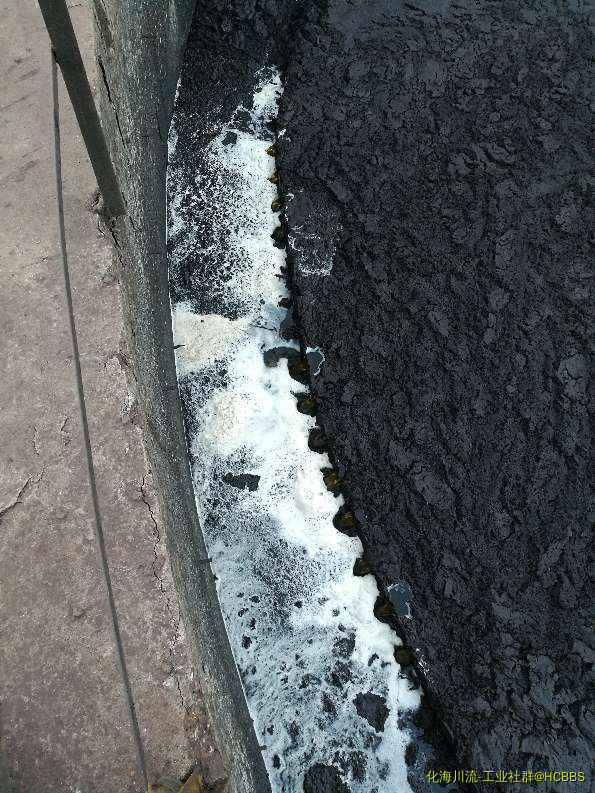

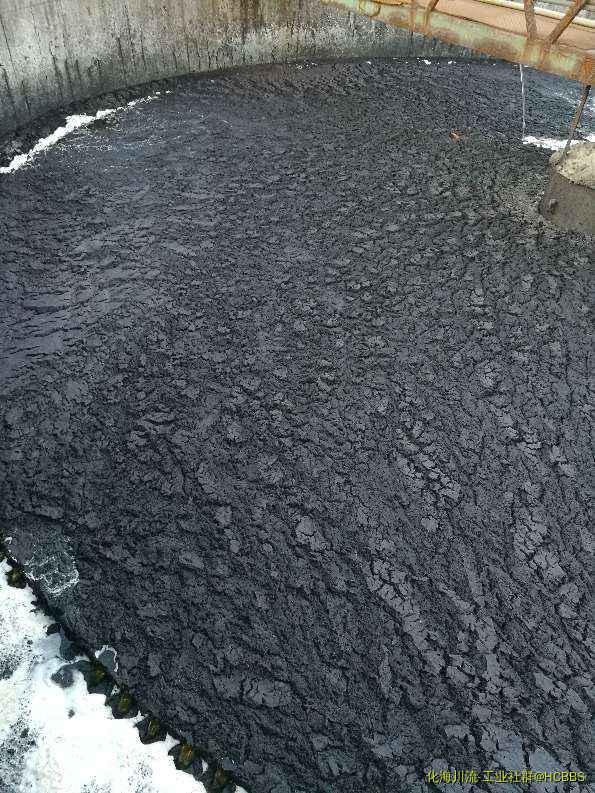

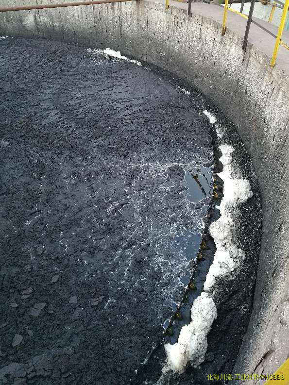

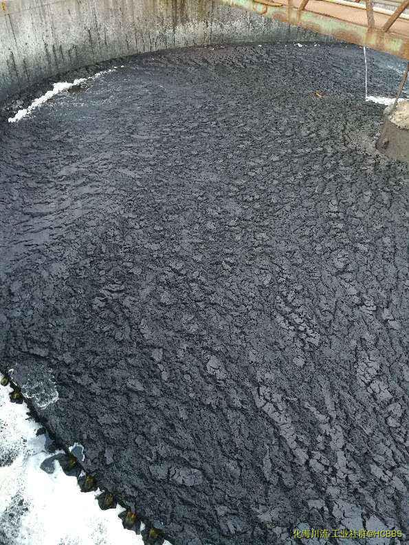

我厂采用oao工艺,现初沉池上浮泥很严重,用水冲泥就会起很多白色的泡泡,像雪一样白!请问海友遇到同样的问题没,急求解决方法!

这是初沉池目前的状况,采用OAO工艺,出曝进水COD4000左右,氨氮150左右,到了初沉池COD只有300多,氨氮只有60多,初曝池水温35左右,溶解氧在5左右!ph在7.5左右,请高手帮我诊断下,是什么原因造成的浮泥!

这是初沉池现状!

这就是目前初沉池的图片

照片在楼下,帮我看看,谢谢!

初沉池的污泥上浮严重,说明反硝化反应在这个初沉池里已经大量发生。
是不是污泥浓度高?或者初沉池没有排泥?或者说初沉池的容积过大,导致废水在此停留时间过长了,形成了反硝化。
检测一下第一个O池出水的COD,注意是初沉池的进水,过滤后检测,看COD是不是在初沉池中得到了大量的削减。
如果是这样的,我推测,实际处理水量**低于设计值。

污泥颜色偏深,污泥沉淀池厌氧化的可能性比较大。厌氧产生甲烷、CO2等造成污泥上浮,硝酸根被重新还原成氨氮。解决方案:污泥尽快排泥或加速回流,去除死角。另外需要关注O池的曝气死角。

定期排泥,这些都是死泥。

个人感觉是前段曝气过度,导致污泥絮体中附带大量气泡,而且到沉淀池时污泥活性依旧。可以镜检下该污泥,看是否钟虫头顶气泡?

加大初沉池排泥,防止泥层过厚,发生厌氧反应,污泥上浮。
