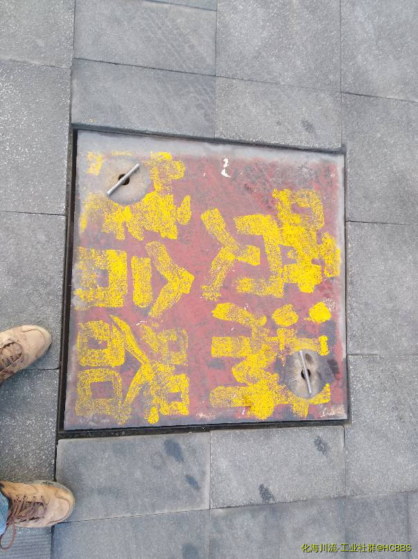

[资源分享] 【海川闲话消防】这个是什么消防神器

消防接合器,用消防水袋一头连接合器,另一头连消防车或消防栓,给接合器供水。

就是一个大点的快速接头

快速接头和结合器,哪一个是规范用语勒?

到商店去买一个结合器
还是提计划的时候提快速接头?
发表于 2017-10-22 11:26:55
经您这么一说,那正规的名称就是接合器啦快速接头就算俗称了 这接合器跟消防栓有哪些区别呢  详情 回复 发表于 2017-10-22 12:48
这接合器跟消防栓有哪些区别呢

消火栓是带结合器的消防设备
发表于 2017-10-22 12:51:55
原来它们是兄弟俩、各自独立的个体,作用不同但可以相互协作的组件  详情 回复 发表于 2017-10-22 12:55

水泵接合器,是火灾时消防车向室内供水的消防设施

火灾时由消防车向建筑内供水的接头,不同高度的分区还会有不同的接头、不同的灭火系统也会有不同的接头。

水泵接合器,给消防车连接给水加压的吧。

在地下消火栓上。

去买的时候可千万别说"消防用的快速接头",只能说"消防接合器",全国统一接口制式(必须与消防队的器材接口配套(内扣式消防接口,口径统一),而且还带单向阀,有的还有个个快开特性的阀门!)
