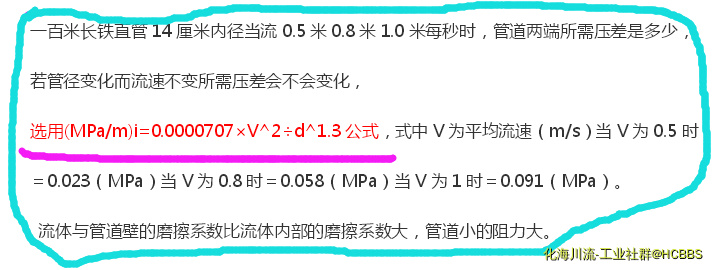

在汽源参数一定,管径一定的情况下,计算能够达到的最大流速,由此计算出能够达到的最大流量,与实际需要汽量比较,这样计算是否正确?认为敞口放空时的流速就是能够达到的最大流速,用下图公式反算此流速是否正确?
发表于 2017-10-16 08:33:55

换一种问法,0.5MPa,180℃过热蒸汽  DN100管径  能否满足5t/h的用汽量  又怎么计算?
发表于 2017-10-16 13:12:15
