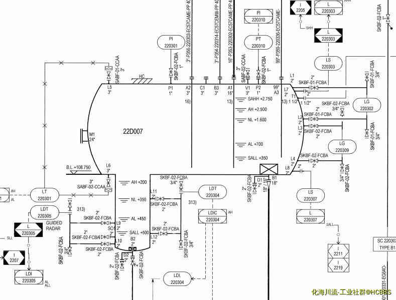

丙烯球罐都设有脱水线,也是防火规范GB 50160-2008里第6.3.14说是“全压力式液化烃储罐宜采用有防冻措施的二次脱水系统,储罐根部宜设紧急紧急切断阀”。这里要求的。但是例如:丙烯精馏塔,回流罐(经过过冷器),回流罐底部用泵(用的是屏蔽泵)把丙烯打出去,那么问题是:
这个回流罐是否需要设置排水线(或者设置排水分液包)?如果不设置对泵有危险吗?
下图是设置了:分液包的回流罐,如果没有这个分液包会怎么样?

都是有分液包的,如果没有这个,物料带少量水时无法及时切出;如果工艺过程中该设备不可能带水则可省略。否则带水可能影响下道工序操作,也可能导致屏蔽泵超电流起跳。

根据实际需要设置即可。如确认不可能带水,可以不设。

补充一下:我们的下道工序中允许含水,这个回流罐的操作压力是2.2MPa,如果不加分液包,那排水系统的仪表都可以省掉。现在担心就是这含水的丙烯会不会对屏蔽泵造成损坏?
水分含量大概:0.5%

液化气里面带有一定的水分,需要及时切水除掉。回流罐没有水包的话,会造成回流泵的损坏

你这是什么装置,物料中怎么水含量会弄么高;这对操作也有影响,对于泵影响应该不是太大,由于组分组成变化、泵的电流会偏大点;如果没有脱水包,可以在备用泵的入口,经常排放一下,这样对操作有好处;
