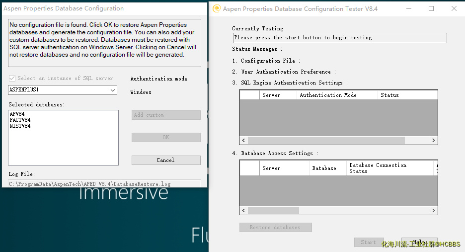

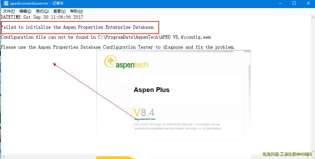

各位大虾请教一下ASPEN PLUS 8.4按照教程安装完毕后,提示数据库安装失败,使用 ASPEN Database tester 进行测试,但没有选择,只能选择CANCEL,导致软件能打开,安装了四次都是这样,但不能连接数据库而不能用,请高手不领赐教,谢谢啦!问题如能解决,本人愿奉送金币10个,谢谢!截图如下:(在线等!)

右击以管理员身份启动tester试试
发表于 2017-10-10 08:42:47
不是这个原因,现在已解决,是SQL安装的问题,不过还是谢谢您!

从微软下载SQL service2005或2012(看你系统支持),从安装aspen成功的电脑上(c盘下)program data/Aspen Tech/APED V8.4/文件夹(含有config.aem),将整个文件夹拷贝下。粘贴到无法连接数据库的电脑对应的目录下。打开aspen database manager,右键register database,选择三个数据库(APV84,FACTV84,NISTV84)中一个,依次将三个数据库重新注册即可。亲测成功!
