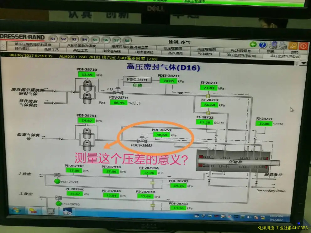

[求助] 此图为干气密封简易流程图,图中画出的部分测量压差有什么意义?

压缩机采用串联迷宫式干气密封,二级密封气和隔离气采用氮气密封,一级密封气采用介质气或者氮气,图中圈出的压差显示为隔离气注入,与隔离气放大气侧的压差测量!请问这样检测压差有什么实际指导意义么?谢谢海友们!

认为是过滤器的压差,压差增大表示该更换滤芯了

1、隔离气的目的是把二级密封泄漏的气体和轴承箱隔离开来,防止二级密封泄漏气进入轴承箱,破坏润滑油的油质。
2、这样的设计更为精巧一些,压力表的标定都是在标准大气压下进行测量,保证不同海拔高度和不同大气压下的隔离气压力,如果说这个压缩机在海在拔以下运行,这个时候的大气的压力就比较高(假如说这个时候大气压为150kPa),那么同样隔离气的压力也就需要升高到200KPa保证把泄漏的气体排出压缩机体;如果压缩机在海拔以上几千米的地方运行(假如说这个时候大气压为50kPa),这个时候只需要很低的气体压力100kPa就可以把泄漏气排出压缩机体。

楼上说的很具体,就是保证隔离气压力高于二级排气压58KPA。我想问你们是哪个厂家的机组。

隔离气的目的是防止润滑油进去干气密封吧?氮气可以进去轴承箱吧?之前见过的是隔离气上的远传压力,要比润滑油总管压力要高!现在测量测量压差,有点搞不太懂!

还有一个疑问就是按照第二条解释的话,氮气压力为0.6Mpa左右〈表压〉,隔离气注入压力比大气压高58kpa左右,加上大气压也就0.158Mpa左右,现在运行的润滑油压力为0.25Mpa左右!有没有可能润滑油串到干气密封里呢?之前的机组控制是隔离气阀后压力控制0.3Mpa左右,没有这个压差控制!

这个是控制泄露量的。差压越大,泄露量越大。连锁调节阀控制。

隔离气的最终目的是把混合气排到大气。
