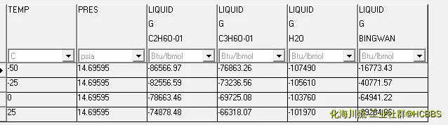

大家好,我通过Aspen找出了参与反应的各物质的标准摩尔吉布斯自由能, 捕获.webp ,通过各组分的吉布斯自由能,计算出该反应的标准摩尔反应吉布斯自由能,然后通过G=-RT*LnK,计算出平衡常数,再计算出平衡时各物质的摩尔浓度。结果发现计算值和实验值相差特别大,计算值大约是基本不反应的。由于书本上查不到BINGWAN(二乙氧基丙烷)的熵值,并且Aspen中数据库中也没有,我是通过数据估算后又分析的。请问各位我这个算法上有没有错误?请大神解决。具体反应是2乙醇+1丙同=1二乙氧基丙烷+1水
