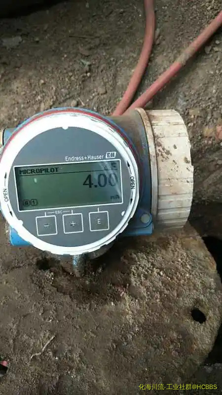

实际液位多少?死在4m上了?不变化了?
发表于 2017-9-15 19:36:13
zhenlizhijianVIP会员 VIP会员 | 显示全部楼层       最后访问IP山东省
如果液位变化,液位计一直停留4m不变化的话,建议断电看看。
没效果的话就可以仪表复位试试
发表于 2017-9-15 19:37:40

若林楼主 VIP会员 VIP会员 | 显示全部楼层       最后访问IP河北省
没效果的话就可以仪表复位试试
是显示为4毫安了,不知道啥情况
发表于 2017-9-15 21:12:49
请楼主说清楚你的问题到底是什么?
是显示项目不对
还是显示的液位值不对?
实际液位是多少?
发表于 2017-9-15 22:28:11
ゞ①點ゞVIP会员 VIP会员 | 显示全部楼层       最后访问IP四川省
是不是做过回路测试?断电试试,不行的话就要检查组态滤波了
发表于 2017-9-16 08:04:41
阿炳VIP会员 永久VIP | 显示全部楼层       最后访问IP浙江省
右上角感叹号后面故障代码是什么?反光看不清。你查一下使用手册,这个故障代码表示什么意思,然后对应处理。
发表于 2017-9-16 08:48:35
牵右手VIP会员 VIP会员 | 显示全部楼层       最后访问IP浙江省
E+H的表出现故障时会一直输出4ma(具体输出多少也可以改),直到消除这个故障,具体故障建议你查下说明书
发表于 2017-9-16 17:42:35
年轻就要多读书VIP会员 VIP会员 | 显示全部楼层       最后访问IP山东省
右上角显示报警了,出现了E报警,可以先拆下来清理下,在设置下参数,干脆点直接问E+H工程师,
