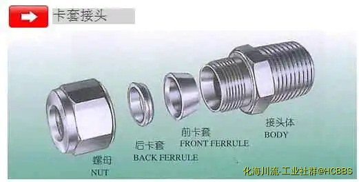

关于仪表测量引压管客户要求:配进口TUBE英制规格管,1/2”OD,仪表测量引线连接方式为双卡套连接。请问双卡套连接是啥意思?能否举例说明

双卡套管件,有2个卡套,进口卡套接头,基本都是双卡套。

卡套式连接方式,在标准HG/T21581-2012里有这种安装方式,自己查查

双卡套管件和单卡套比较,有什么优缺点?
发表于 2017-9-11 16:41:13
双卡套一般是不锈钢材质,单卡套是合金铜,单卡套比较便宜,螺帽容易裂开。  详情 回复 发表于 2017-9-11 17:19
cqdfwy 发表于 2017-9-11 16:41
双卡套管件和单卡套比较,有什么优缺点?

那个图挺好,

和材质没关系吧,单卡套有铜的也有钢的。

双机械密封,密封性好,不易泄漏。

      个人理解,“双机械密封”有两处密封面,则就有两处会用到密封材料,而密封材料是软性物质,它可以补偿卡套位置偏移的影响(单卡套位置偏移过量就可能造成泄漏,还可能造成材料损伤),这样来保证更好的密封性能。不知是否这样?
