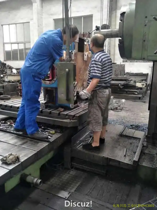

大家找找,看存在哪些不足。过两天总结发布参考答案
发表于 2017-9-3 09:39:42
参考答案发在34楼,也请大家补充  发表于 2017-9-5 12:59

1.未戴安全帽,2.未穿劳保鞋3.未穿工作服,4.现场混乱!

帽子 鞋子 衣服未穿戴 工具 碎屑满地是, 转动设备未加防护措施 可以说全部都是问题,,无法一一回答了!汗!!!!!!!!!

1、现场检修人员劳保用品穿戴不规范,未戴安全帽、有一人未穿工作服、工作鞋;2、现场未见一般检修监护人员;3、现场未设置警示标识、未拉警戒带。

现在公布一下参考答案,说明:答案仅供参考,未必全面完整,包含了所有参与者的贡献
1、现场5S很差,机台、地面许多废物垃圾未及时清理,任其无序堆放,现场也没有任何分区标识、设备标识和物料标识;
2、安全警示标识缺失;
3、操作人员个体防护用品严重不足,其中一人无工作服,作业人员安全帽护目镜缺失;
4、相邻位置有一个吊钩,什么作用地点上方有行吊,未停放在安全位置;
5、许多手用工具随意丢弃在作业平台,既不方便取用,还容易造成作业人员绊倒或者砸伤;
6、设备操作箱和设备下边的电缆和油管缺乏保护措施;
7、未见如何消防设施

1.没戴安全帽,2.没穿劳保鞋3.要穿纯棉长袖工作服,4.满地油污,需收集,铺设吸油棉

工装着装违章,违章操作,没有佩戴安全帽,工人不应站在镗床与工件之间,容易造成安全事故, 现场不够整洁,没有达到6S标准

1.安全帽没有带。2.劳保鞋一人未穿。3.地上有工具、杂物,妨碍工作。4.那个人就没有穿劳保防护服啊!短裤、短袖什么的。5、穿工作的那个师傅,脚踩的地方是滑轨吧。上面杂物、工具、抹布到处丢,不该放在滑轨上吧。6、不知道滑轨上让不让站人,要是不让的话,这个师傅位置也站错了。

人员:个人基本防护用品不全,特别是头\脚\服装\眼部;地面:工具放置混乱容易掉入缝隙,金属碎屑未及时收集清除;金属配件随地放置,通道混乱
