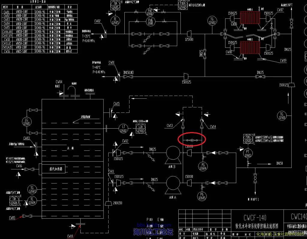

压缩机组水站是供给填料函和气缸冷却用的,现场水站泵出口两根返回线间多出了条孔板(如图红框所示),请问这个的作用,还想请问大家水站还有什么其他注意要点,谢谢~

是否为
发表于 2017-8-31 08:35:47
dangshanVIP会员 VIP会员 | 显示全部楼层       最后访问IP湖北省
看着应该是泵的防冻管线。
发表于 2017-8-31 08:36:32
现场孔板两边闸阀都是关闭状态,管径大致25mm,感觉也像防冻管线  详情 回复 发表于 2017-8-31 10:14

yagesi楼主 VIP会员 VIP会员 | 显示全部楼层       最后访问IP上海市
dangshan 发表于 2017-8-31 08:36
看着应该是泵的防冻管线。
发表于 2017-8-31 10:14:30
442159460 + 5 积极参与
充液用,一台泵启动后,通过充液管线给另一台泵充液,使备用泵可以随时启动。
发表于 2017-8-31 10:27:01
应该不是,水站在二楼,泵在一楼,高低落差就可以灌泵了,而且水泵是带联锁自启。  详情 回复 发表于 2017-8-31 10:52
发表于 2017-8-31 10:52:47
