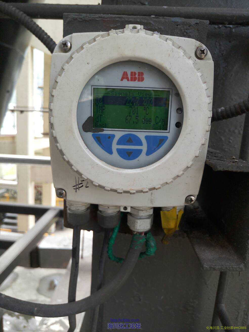

发表于 2017-8-25 08:38:44
当前内容由会员用户名 秋水寒光 发布!权益归其或其声明的所有人所有 仅代表其个人观点, 仅供个人学习、研究之用。
个人认为应该关掉,不过由于有电器元件,要定期开电检查运行一下。
